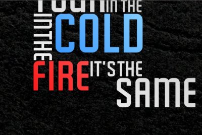

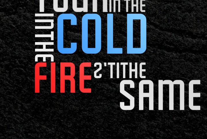

    Je débute dans After Effets et depuis une heure je cherche en vain comment faire un effet miroir (flip arrière) sur un texte sans qu'il ne bouge.
    J'ai beau mettre la rotation Y a 180°, le flip se fait mais le texte ne reste pas immobile. Je pense passer pas loin de la solution, mais je sèche.
    J'ai vu qu'il existait une animation pour faire un flip de bas en haut, mais pas de gauche à droite.
    En images :
    En vidéo : (à 2 minutes)
    D'avance merci à vous.

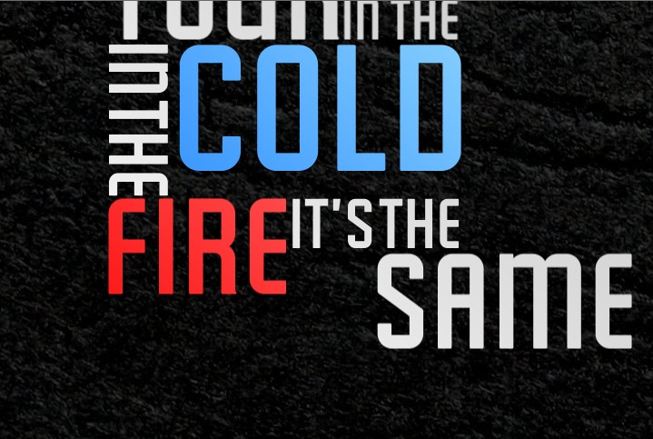

    C'est très simple, il suffit juste de bien placer ton point d'ancrage, tout va se jouer là-dessus puisque la rotation se fait à partir de ce dernier.
    Dans ton cas, si tu veux que le calque reste immobile pendant sa rotation, il faut placer le point d'ancrage pile au milieu du texte comme ceci:
    Pour ce faire, choisi l'outil adapté qui se situe à côté de la petite caméra dans la barre d'outil ou appuis simplement sur Y (raccourci clavier par défaut)
    Ainsi, tu pourras cliquer sur le point d'ancrage et le déplacer au milieu.
