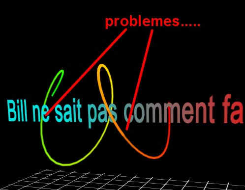

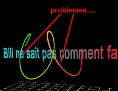

    Bon sinon j'ai pas avancé sur l'expression, par contre, j'ai trouvé un moyen de faire passer devant/derriere un autre calque.
    C'est cyberbud qui m'a aidé en parlant de "visibility". Bon j'ai essayé cette solution (visibility--->obscuration layer), j'ai pas vu de différence (explique nous cyberbud !)
    Bon c'est peut etre pas LA solution mais c'en est une :
    En fait je mets le premier particular sous le texte. je le dupique et je mets la copie au dessus du texte.
    Ensuite dans "visibilty", je joue sur l'option "far vanish".
    ça rend pas mal, probleme, on voit un peut la transition, il faudrait trouvé un moyen pour adoucir la transition je pense que cela est possible.
    Voilà ce que ça donne en vidéo. Sur la deuxieme on voit un peu plus le probleme de transition (le trait est un peu plus gros sur la partie qui passe devant le texte).
    (en plus vous allez voir le résultat de ma super expression ;) !
    vidéo 1 : http://bildebool.free.fr/bill/repaire/particular/particular02.mpg
    vidéo 2 : http://bildebool.free.fr/bill/repaire/particular/particular03.mpg

    Pour revenir à la discussion initiale, on peut corriger le probleme dont je parle un peu au dessus en jouant sur "far vanish", "far start fade", "near vanish", et "near start fade". En réglant bien, on a ce qu'on veut.

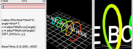

    Bon je revient parcque j'ai fais une expression pour faire une courbe helicoidale.
    Bon j'arrive pas a trouve la fonction "x²" alors je fais "x*x"
    Donc je voulais l'avis (du maitre :D ) pour savoir si c'était bien comme expression.
    J'ai aussi utilisé linear : vachement bien ça !
    Bon voilà ce que ça donne sur le rendu en piece jointe.
    Petit probleme sinon, je ne sais pas si ça vient de l'expression ou de particular, mais sur l'image droite, on voit bien, la courbe n'est pas super ronde, elle a tendance a faire des vecteurs....
    Bill

  11. nab17connection
    1 900
    1 051
    oui voila si tu veux :D
    de tte facon y a pas vraiment de truc "juste "ou "faux", c est comme un dessin...si le resultat te plait, bon ben c est ok
    pour l effet "d aretes" sur la courbe, je pense que c est du a la vitesse trop importante de l emetteur par rapport au nombre de particules qu il genere a la seconde
    apres pour ecrire differemment ton expression, tu pourrais par exemple, au lieu de faire varier ton rayon en fonction du temps (avec ton "time*time" dans l expression), le definir en tant que parametre glissiere, et animer cette glisssiere avec des points clés ou une autre expression(ca te fera utiliser sur cet exemple que tu connais bien maintenant :) un nouvel outil pour les expressions)
    tu peux egalement ecrire "position+..." au lieu d'ecrire "[357,224]+...", pour pouvoir placer ton point au debut comme tu le souhaites et l expression prendra en compte cette position
    pour ton autre question , la fonction puissance est la suivante : Math.pow(valeur,exposant)
    on peut remplacer "time*time*time" par "Math.pow(time,3)"

    Merci pour la fonction puissance ! N'emepche, pour le coup de linear, si j'avais pas eu le repaire des expressions, je ne m'en sortais pas. Je trouve la doc en ligne d'after plutot mal faite...
    ex : linear donne :
    Franchement, ça ne me parle pas...
    Que dans le repaire des expressions c'est bien expliqué au moins ;)
    Pourtant j'ai augmenté le nombre de particule, et ce ne change pas...
