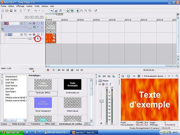

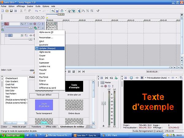

    il peut brulé comme cela:
    tu insert ton texte puis Media generator>Noise texture > lave (et tu le regle)tu place la lave en desou du titre
    Puis
    dans la timeline/et sur la piste ou ce trouve la lave tuclique sur une petit flèche
    puis sur masque generator
    enkei

  8. enkei
    259
    sisi a la premier image clé de la lave tut met la progresion a zéro puis a la dermère image tu la a 1,000
    enkei

  10. enkei
    259
    puis
    clique sur les image pour les agrendire
    enkei
  11. Exocar
    22
    Ah merci nikel j'ai reussi :bravo: :bravo:
