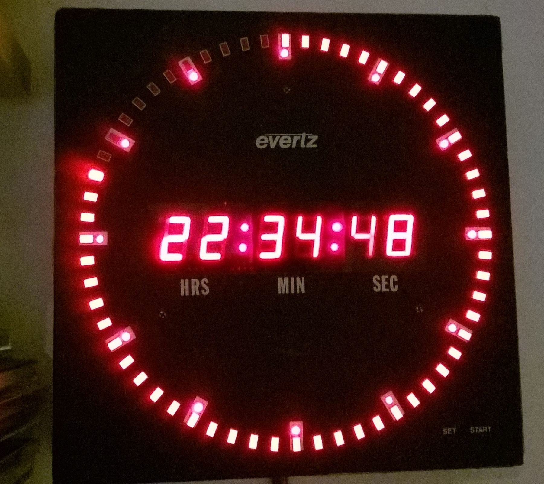

    J'ai bien fait de remplacer ma réception horaire TDF contre celle de DCF77.
