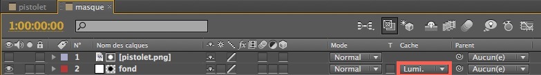

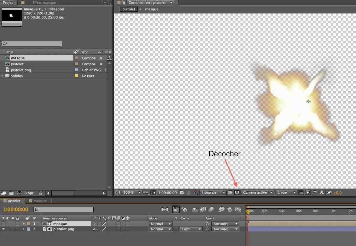

    Il existe une méthode très simple pour détourer un objet sous After Effects si tu as un fond uni.
    Tout d'abord, importe ton tir de pistolet sous AE qu'on va apeller "pistolet". Crées un nouveau solide blanc par exemple. Place ce dernier sous l'élément "pistolet" et utilises le cache par approche "luminance". Voir pièces jointes. Tu sélectionnes tes 2 éléments et tu les précomposes avec comme nom "masque" par exemple. Pour précomposer, Ctrl + Shift + C (sous windows) ou Pomme + shift + C (sous Mac), sinon tu vas en haut dans "Calque" et tout en bas "Précomposition".
    Une fois que tu as précomposé, tu ajoutes une nouvelle fois l'élément pistolet dans ta fenêtre de calques. Tu places ton élément sous la précomposition et tu demandes à ce dernier d'apparaitre à nouveau dans la "luminance". Tu devrais te retrouver avec ta flamme de pistolet sans le fond noir. N'oublie pas de décocher la grille de transparence, sinon tu vas croire qu'il y a toujours un fond noir.
