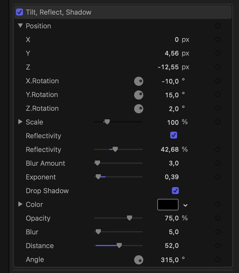

    Sur FCP X, j'ai cet effet : 3D Tilt, Reflect, Shadow
    Voici ce que ça donne (tous les réglages étant possible) :

    Voici les réglages possibles :

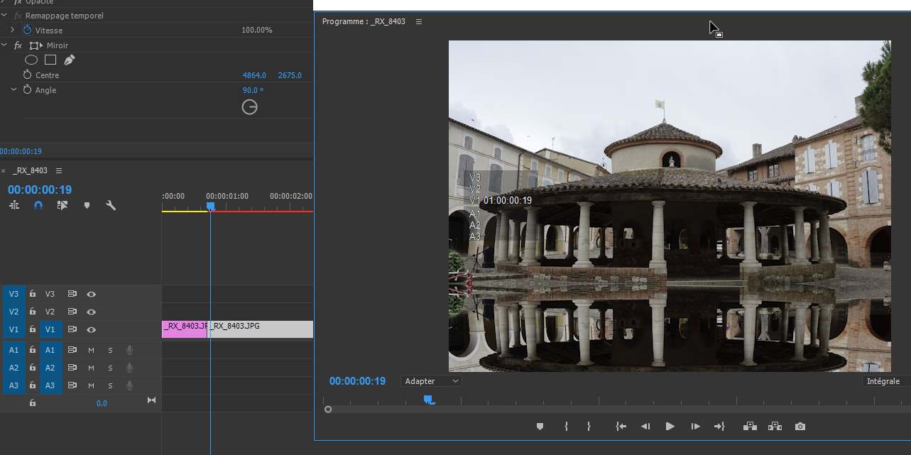

    Si tu as essayé l'effet miroir de Première tu as quand même noté, je suppose, qu'on peut déplacer la ligne horizontale qui délimite le reflet, et donc la déplacer vers le bas... ?

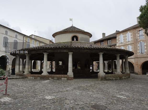

    Voila un essai avec une image fixe..
    L'original

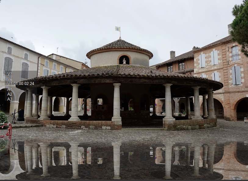

    et l'application de l'effet..

    006265.jpg Et même effet miroir, mais un peu plus réaliste avec un masque sur l'effet Miroir...
