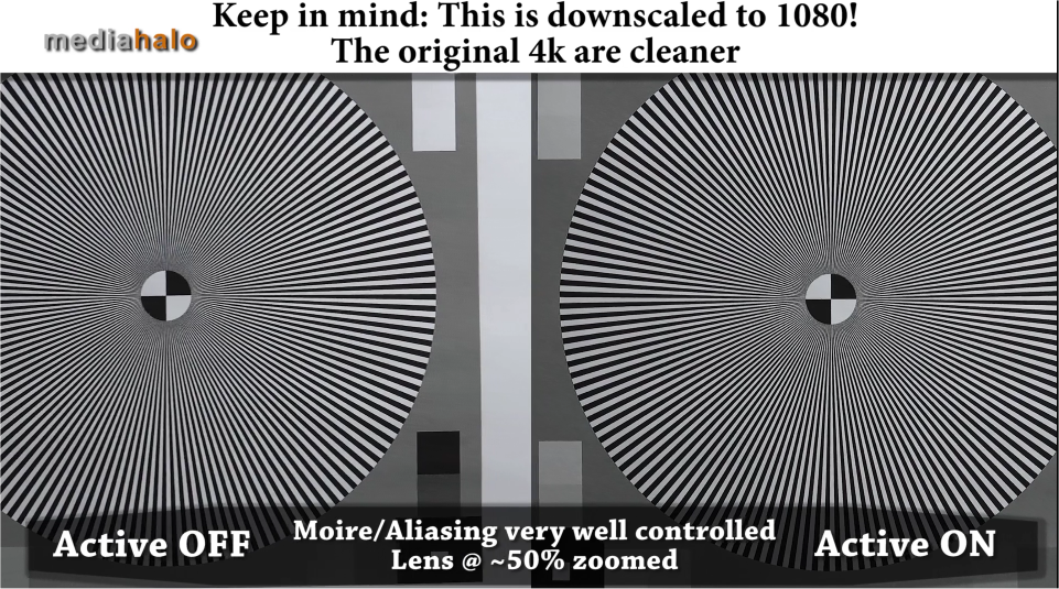

    Maintenant si tu veux vérifier très exactement le comportement de ton caméscope d'une façon un peu plus précise et rationnelle, il suffit de regarder ce qu'il se passe sur une mire de définition quand on atteint les limites de définition maximum.
    Mais tout ceci a fait l'objet de très nombreuses discussions (ainsi que de tests) sur le Repaire. Je ne vais pas tout reprendre par le détail.

    mire sur l'ax100
    video ininteressante, mais les tests de mire a 13:20 dont est issue l'image ci dessus
