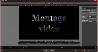

    je voudrais, dans studio 16 ultimate, faire défiler un titre au-dessus d'une video. Ca c'est facile. Je voudrais qu'à la place des couleurs des lettres, ce soit l'image sous-jacente qui soit "démasquée"...
    J'ai trouvé il y a deux ou trois mois comment faire, mais aucun moyen de me souvenir des commandes pour obtenir cet effet de masque !
    Le plus simple c'est que je vous montre à quoi cela ressemble au final :
    En vous remerciant avec humilité !

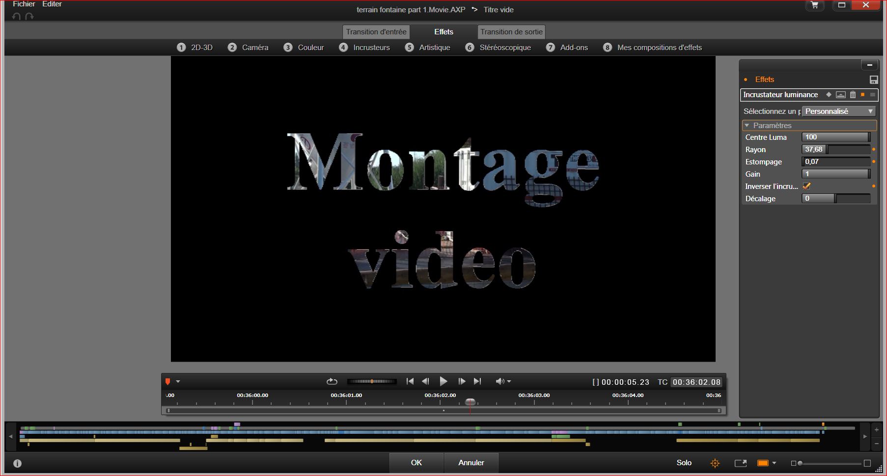

    voir piece jointe

    Génial ! merci, tu viens de retrouver comment faire la moitié de cet effet.
    Par contre, comment faire pour avoir, dans les zones noires, le reste de l'image, avec une luminance plus faible ?

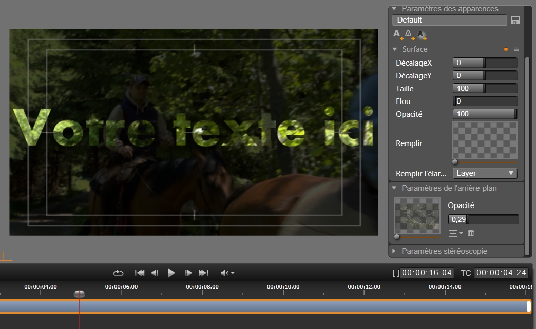

    tu as aussi la possibilité d'utiliser les outils de remplissage de surface dans l' éditeur de Titre de St16.
    la même vidéo remplissant en même temps la surface du titre et la surface background.
    après à toi de jouer avec les différentes options d' apparence des surfaces pour être le plus proche de l'effet souhaité.
    voir la capture écran de l'Editeur.

    C'est parfait !

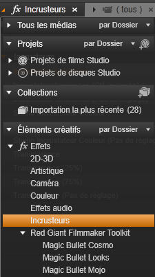

    Cameleon66 parle de l'incrusteur Luminance qui est ici :
