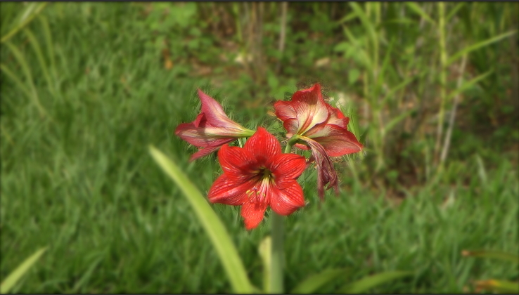

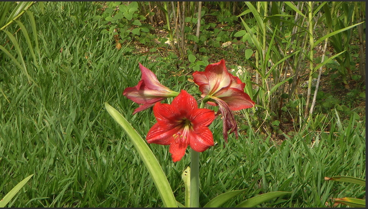

    il suffit de faire un masque autours de l'objet central que l'on veut garder NET, et appliquer à l'extérieur de ce masque un flou , qui peut être progressif. gaussien, ...
    N'ayant qu'un camescope SD700, avec un très petit capteur, je n'ai pas accès à l'effet Bokeh à la prise de vue, mais je peux le faire au montage (voir images), mais je ne le fais jamais, car je n'aime pas du tout cet effet de flou en arrière plan !

  9. ogt
    Je n'ai pas peaufiné (moins de 5 minutes), mais c'est quand même assez facile.
    Le détourage ne demande pas à être super précis, vu qu'on a dans le calque la progressivité des bords.
    Et sur le flou, on peut ajouter des images clés pour le faire varier à volonté.
    Ca dépanne bien quand on est pas équipé d'un grand capteur et des objectifs qui vont bien (et donc qui en final coutent cher !)

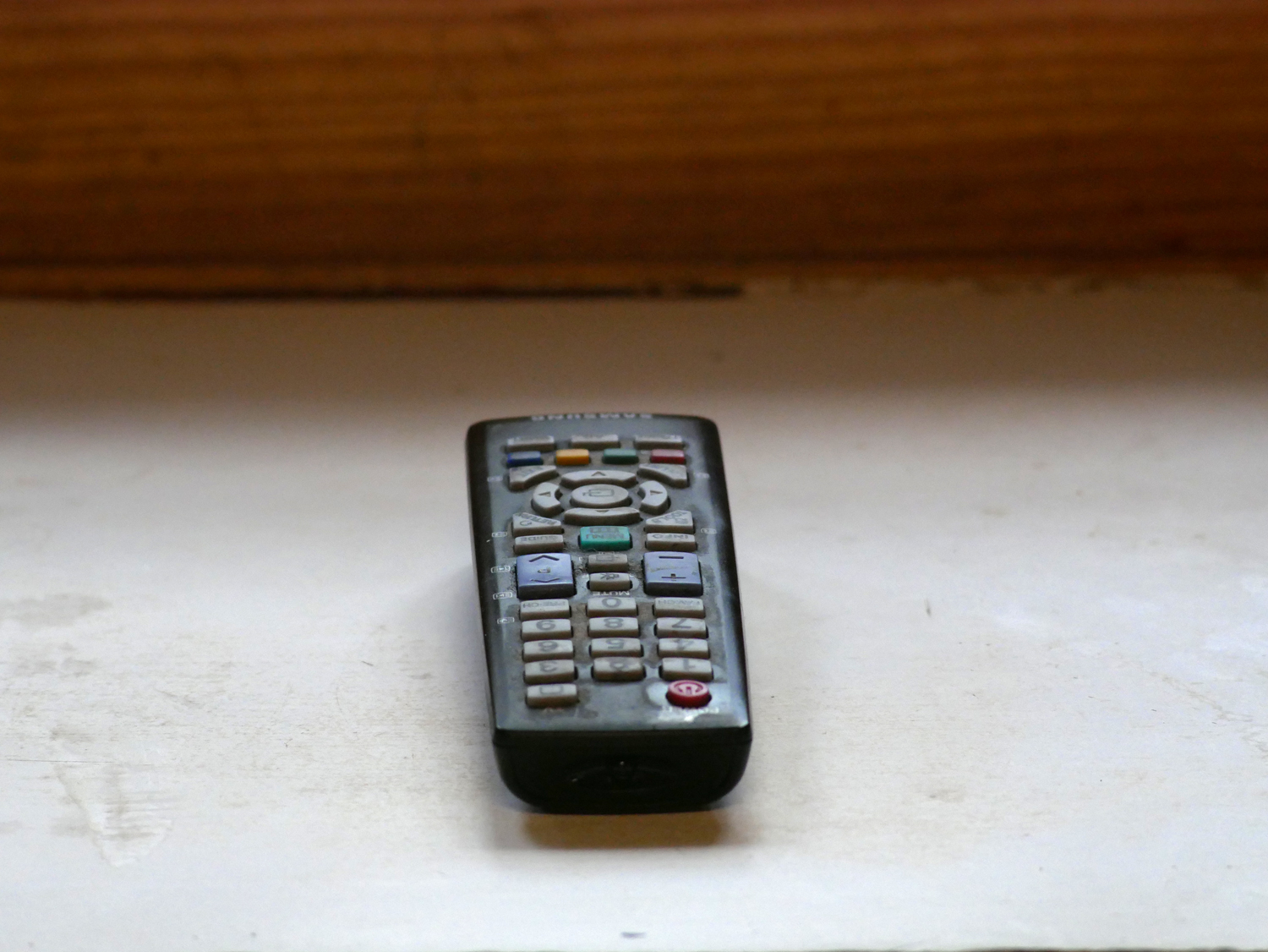

    soyons concret. Je viens de regarder avec un GX8 et le même 14-140 que toi.
    Quels réglages ?
    - appareil sur trépied
    - focale sur 100mm
    - appareil en M comme Manuel
    - exposition : diaphragme ouvert au maximum
    - vitesse d'obturation : 1/50 ème
    - Isos... en fonction de la lumière.
    Ton diaphragme et ta vitesse étant fixes, c'est en réglant les Isos que tu obtiendras la bonne exposition (ou en utilisant un filtre neutre variable, ou encore en modifiant la lumière arrivant sur le sujet).
    - Mise au point manuelle.
    Le résultat ne sera pas aussi marqué que sur ton exemple, mais s'en approchera un peu.

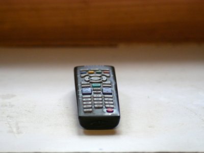

    voici un calculateur en ligne :
    Online Depth of Field Calculator
    il faut une focale bien plus longue que ce que je proposais .
    ici 135mm Auto revuenon ( 40€ ) à F/2.8 et F/5.6 et sujet à 2,50m avec lumix G80 .
