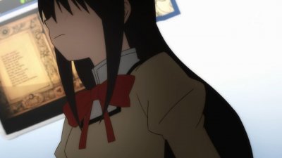

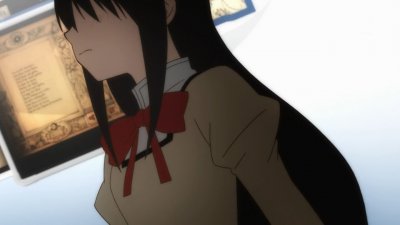

    Il s'agit d'un mouvement qui est beaucoup utilisée par Akiyuki Shinbo et d'une manière générale par le studio d'animation Shaft. La caméra fait un traveling autour d'un personnage en plan serré. Il y a plusieurs variantes qui vont d'un simple panoramique vertical à un mouvement de caméra ascendant en forme de croissant de lune qui suit le personnage, c'est celui-là que je souhaite réaliser, avec de vrais acteurs.

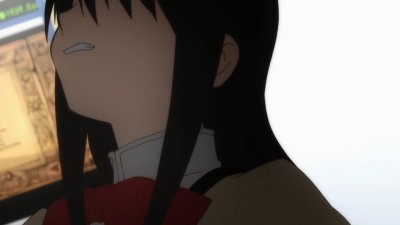

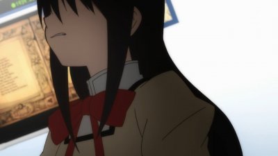

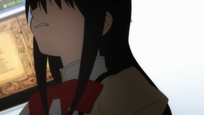

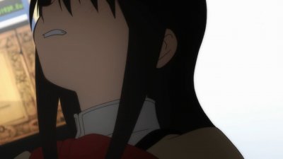

    Exemple de mouvement de caméra extrait de l'épisode 11 de Madoka Magika (Disponible ici, extrait vers le milieu de l'épisode: http://gogoanime.io/mahou-shoujo-madoka-magica-episode-11 )
    Là la caméra avance tout en effectuant une rotation.

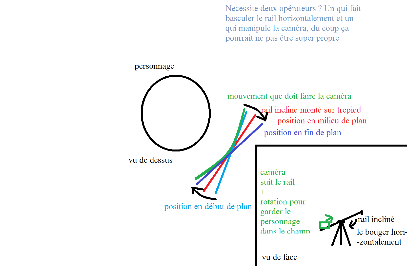

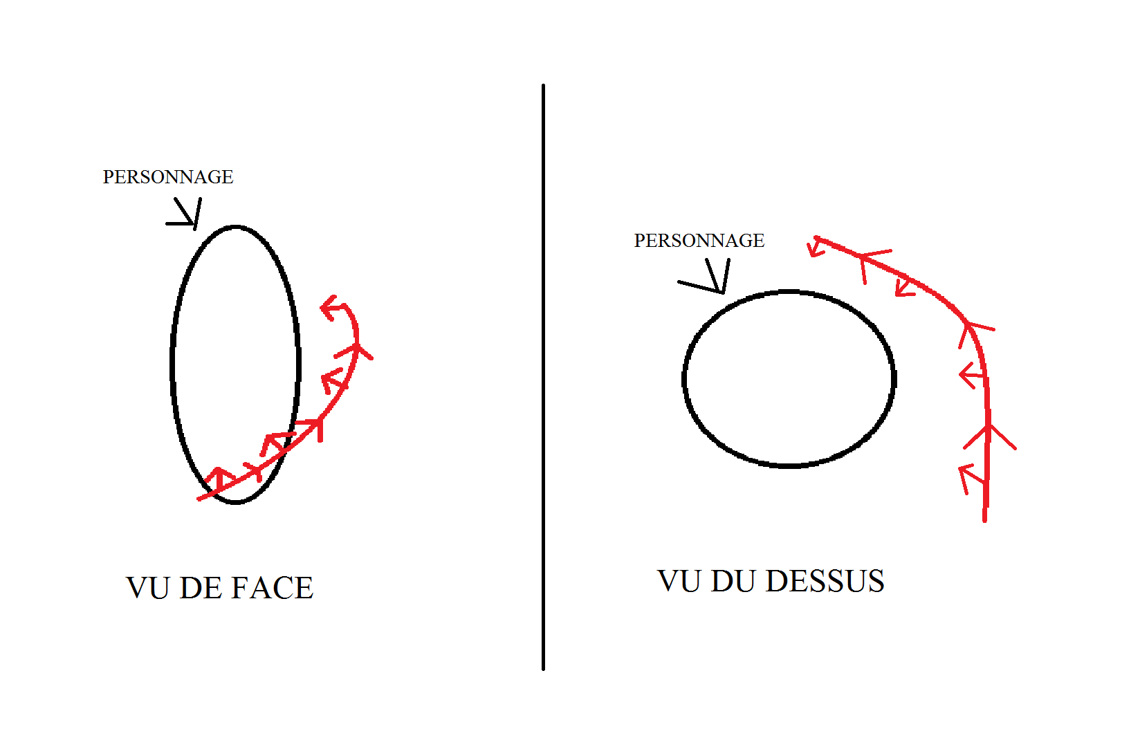

    et voila un schéma de la manière dont je souhaite adapter cet effet, je ne retrouve plus la scène exacte ou j'ai vu ça (Bakemonogatari ?):
    La complexité vient du fait que la caméra doit bouger à la fois de bas en haut et en arc, tout en effectuant une rotation pour garder le personnage dans le champ.

    1- acheter un slider (de ce type par exemple: Neewer® 32"/ 80cm Rail avec stabiliseur coulissant pour appareil photo reflex numérique et système video: Amazon.fr: Photo & Caméscopes ), le monter sur le trépied, et demander à quelqu'un de bouger le slider sur son axe horizontalement alors qu'une autre personne fait un travelling avec la caméra tout en gardant le sujet en vu.
    ceci dit j'ai peur que ça fasse un peu fouillis "avec les moyens du bord" et que ce soit finalement peu stable, qu'en pensez-vous ?
    Les bons cotés c'est que le slider est peu cher, mais je me demande s'il est possible d'obtenir un mouvement propre. Pour le mettre de biais on utilisera une rotule ( niceEshop(TM) 1/4 "Vis Trépied Mini Rotule (Noir): Amazon.fr: Photo & Caméscopes )

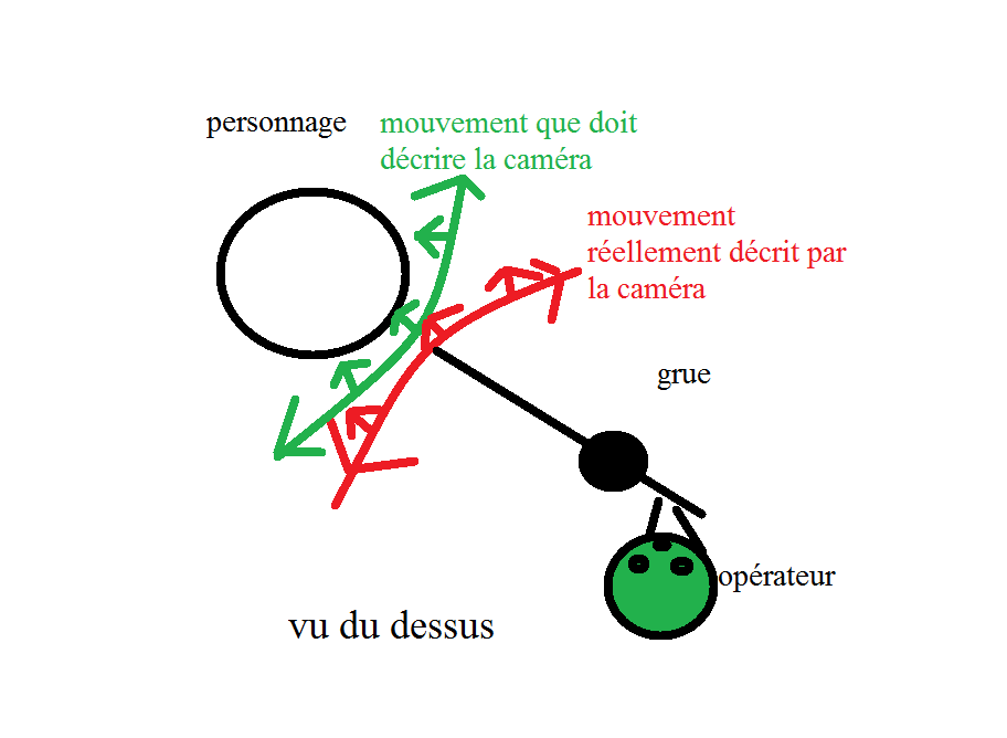

    J'ai déjà réfléchi à l'idée de la grue, il y a de modèles pas cher (Andoer Mini DSLR Portable Caméra Vidéo DV Jib Grue Focs Bras de Bascule extension Jusqu'à 6 kg avec sac: Amazon.fr: Photo & Caméscopes , je rechignerai moins à investir dans une grue capable de faire pleins d'effets que dans le slider incurvé que je me voit mal utiliser pour d'autres effets que celui-ci). C'est vrai que l'on peut faire des tonnes d'effets complexes avec un engin comme ça, mais je ne vois pas comment on peut réaliser celui-là en particulier. La caméra étant fixée au bout d'une perche sur un axe elle va bien décrire un arc de cercle, mais dans le mauvais sens, elle va s'éloigner du personnage au lieu de l'embrasser.
    J'ai pensé qu'on pourrait régler le problème en plaçant la grue au dessus du personnage mais comme le mouvement va aussi de bas en haut il va se prendre la grue dans la tête. Pour régler ça on pourrait utiliser une plus longue grue et mettre un objectif avec une grosse focale, ou alors tourner le plan à l'envers ce qui permettra à l'acteur d'esquiver la grue pendant que le caméra descend ? Je ne suis pas convaincu, ceci dit c'est possible que je soit à coté de la plaque car j'ai jamais eu à me servir d'une grue comme ça. tiramisu.png
    Aussi tu met le doigt sur quelque chose ! Je peux sans doute bricoler un truc qui le fasse en bois ou avec des tuyaux de PVC et pour pas cher. Peut-être même un slider en fait, il suffirait de mettre la caméra sur une planche à roulette et de la faire rouler sur des rails gravés dans du bois.
    Edit: ton image ne s'affichait pas quand j'ai écrit le message, maintenant que je l'ai vue je comprend mieux comment ne pas mettre la grue dans la tête de l'acteur en mettant la balancier au dessus de lui ;)
