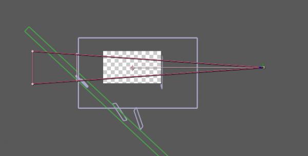

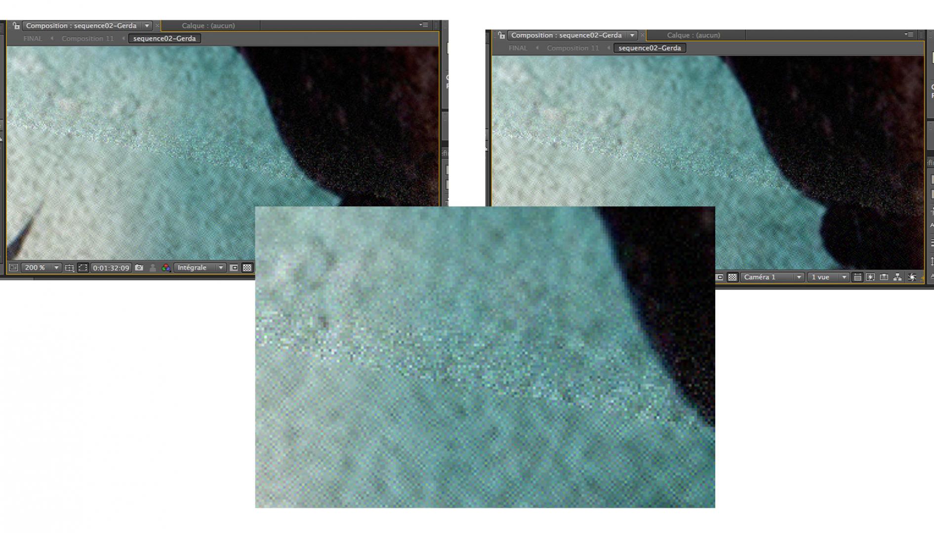

    je conclue la conception d'un court métrage animé réalisé sur after effect CS4. J'ai scanné des dessins, je les ai importé sur after, les ai passé en mode 3D, et crée une caméra qui les surplombe. La caméra reste fixe tandis que les dessins sont mis en mouvement. Ils se déplacent devant l'oeil de la caméra, si bien qu'on a l'impression que c'est la caméra qui bouge. Mon problème est le suivant : pour rendre un effet de profondeur photographique, j'ai joué sur l'ouverture, la distance de mise au point et le niveau de flou de la caméra. MAIS étrangement, ces paramètres ne crée pas un joli dégradé du net vers le flou : une ligne de bruit se crée sur la partie nette de l'image, comme si elle représentait la ligne d'ouverture de la caméra. Une fois le rendu optimal exporté, cette ligne de bruit se retrouve dans la vidéo, bougeant nettement dans le film au gré des modifications que j'ai apporté aux paramètres de la caméra.
    Impossible de m'en débarasser. Quelqu'un a une idée s'il vous plait ? Ci joint un visuel pris sur after. ça n'y parait pas, mais ça se voit dans le rendu !

    Une vue de dessus de ta caméra et tes calques, ainsi que les réglages de ta caméra, serait plus pertinente.
    Au premier coup d'oeil ça ressemble effectivement à un effet de profondeur de champ, mais simplement mal réglé... Tes calques sont ils bien orientés perpendiculèrement vers la caméra ? Un calque légèrement de biais sur l'axe Y pourrait créer une profondeur qui n'apparaitrait qu'avec un flou de profondeur de champ poussé trop fort.

    Et bien non, mon calque principal (celui sur lequel se trouve l'image, celui qui est en mode 3d et que je fais pivoter sur les différents axes selon ce que je souhaite montrer de l'image) n'est PAS perpendiculaire à la caméra. Comme tu peux le vois sur l'image la caméra étant en rouge et mon calque principal en vert. Maintenant je suis un peu inquiet parce que toute mon animation a été conçue de cette manière et je ne peux pas tout recommencer ! Et j'ai beau essayer tous les différents dosages entre flou/ouverture diaphragme/profondeur de champs, le problème ne fait que se déplacer ! N'y aurait-il pas un moyen de lisser cette démarcation, de réduire cet effet de bruit par je ne sais quelle formule d'expression ?

    Déjà, au sujet du "bruit", je pense que c'est ton calque de base qui est comme ça. Quand tu désactives le flou de profondeur, tu obtiens le même effet sur tout le calque ? Ca ressemble tout simplement à du bruit naturel, d'autant plus que ton calque est un dessin scanné. Tout scanner produit du bruit à plus ou moins grande échelle. Je pense que c'est tout simplement ce que tu vois et ton flou de profondeur permettait de le cacher.
    Pour essayer de résoudre ton problème sans tout recommencer, règle tes options de profondeur de champs en gardant la fenêtre "dessus" ouverte.
    Si tu regardes ta caméra dans la vue "dessus" et "droite" ou "gauche" tu vas voir un trait à l'intérieur du cône de la caméra qui représente le plan focal, c'est à dire la zone de netteté.
    Tu as certainement réglé le niveau de flou trop haut. Normalement il faut veiller à ne pas dépasser les 100% (ce qui est très difficile) et surtout pas 200% ou plus car ça aura tendance à créer des zones de transitions de flou pas belle.

    malheureusement, rien ne fonctionne. Et le bruit ne vient pas de mon calque de base puisqu'il n'apparait pas lorsque je met le niveau de flou à zéro. C'est bien un problème dû à l'ouverture du diaphragme et du flou : quand je change ces valeurs, la ligne de bruit se déplace, s'élargit, se rétrécit etc, y compris quand le niveau de flou est baissé à 100. Il n'y a qu'en mettant le flou à zéro que la ligne de bruit disparait. J'ai bien peur qu'il y ait un problème au niveau du placement original de la caméra ou de son rapport à la surface du dessin en 3d.
