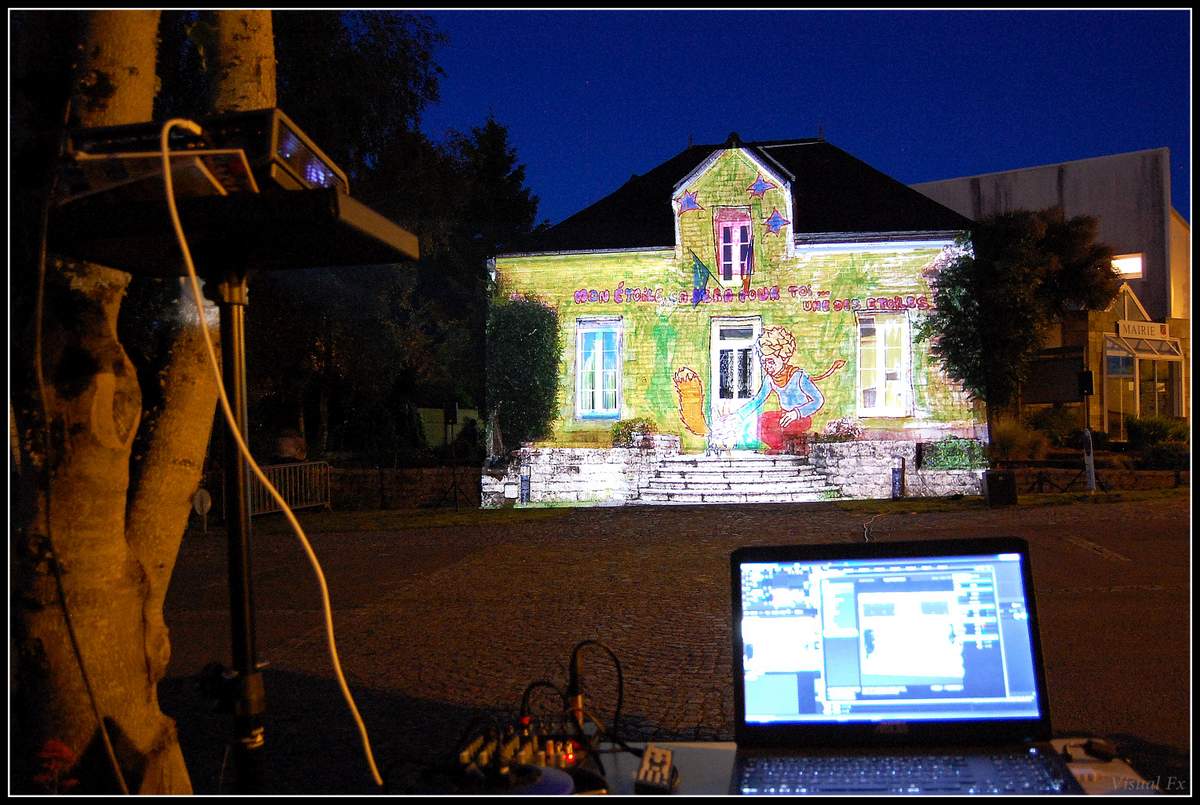

    j'utilise un vp pour du mapping video.

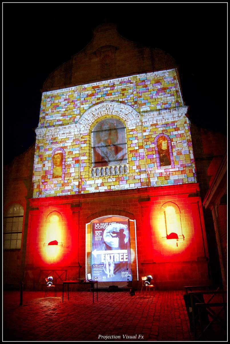

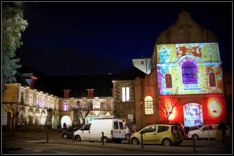

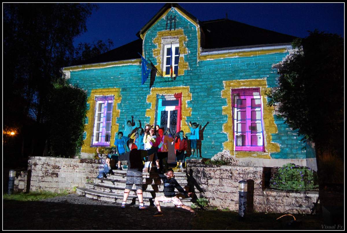

    quelques exemples de ce que je fais ;)
