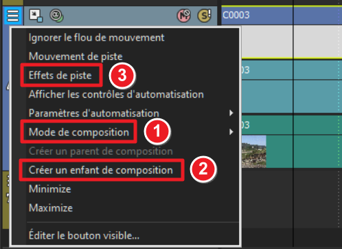

    Je viens de tester et je pense que la combinaison d'enfants de composition et d'effet de piste devrait vous permettre d'affecter un effet tel que Luminosité et contraste ou Niveaux, bref celui qui vous donnera le meilleur résultat en une seule fois.
    1) Positionnez vous sur la deuxième piste vidéo de votre effet et toujours depuis le hamburger de la piste, choisissez "Créer un enfant de composition".
    Répétez l'opération pour les pistes suivantes.
    2) Dès que toutes vos pistes sont "regroupées" upload_2019-12-20_8-32-40.png et toujours depuis le hamburger de la piste parent (n°3 dans cet exemple) choisissez "Effets de piste" et appliquez le filtre de votre choix.

    Êtes-vous sûr d'avoir bien lu ?
    Il me semble avoir tout indiqué.
    Vous avez fait le 1, puis le 2 mais pas le 3
    Une fois que le 1 est fait, il ne faut surtout pas revenir dessus :non: même si vous aviez vu le mot éclaircir, cela n'a rien à voir, et en plus, en y revenant, vous avez changé les modes des pistes.:cry2:
    Refaites tout dans l'ordre :
    Une fois que les modes de composition sont faits, n'y touchez plus !
    Une fois que les enfants sont affectés à leur parent, n'y touchez plus !
    Dans Effets de piste choisissez l'effet Luminosité et Contraste et faites des essais pour trouver le bon réglage.
