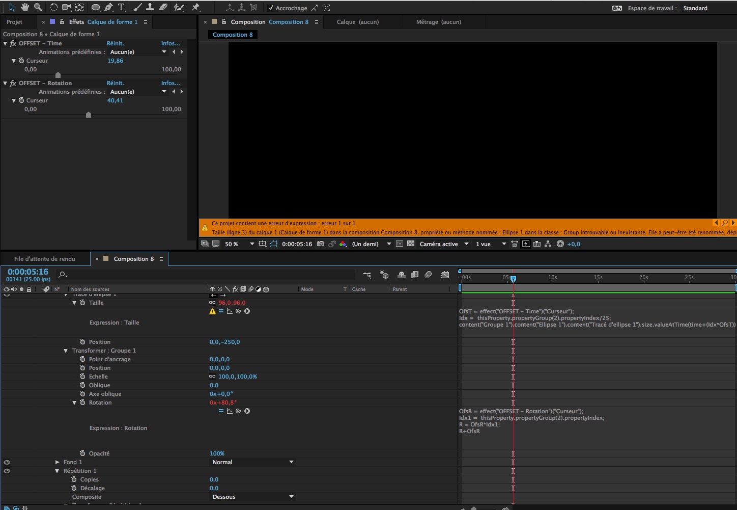

  11. triphon75
    750
    28
    +0 / 3 / -0
    Ouaip… Bon, c'est pas gagné.
    Je pense avoir bien respecté la hiérarchie que tu m'as indiquée. J'ai dans l'expression une erreur m'indiquant qu'elle ne trouve pas le groupe. J'ai du faire un truc de travers. Regarde si tu as le temps sinon c'est pas grave…

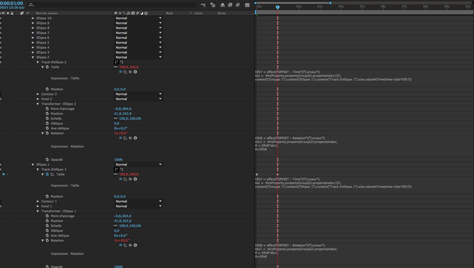

  12. 7erence
    87
    +1 / 2 / -0
    On dirait que tu-as mélangé tes anciens tests avec ce que je te proposais... :/
    Et puis ça n'a pas l'air bien groupé....
    Allez!... Je te retourne une capture d'écran:

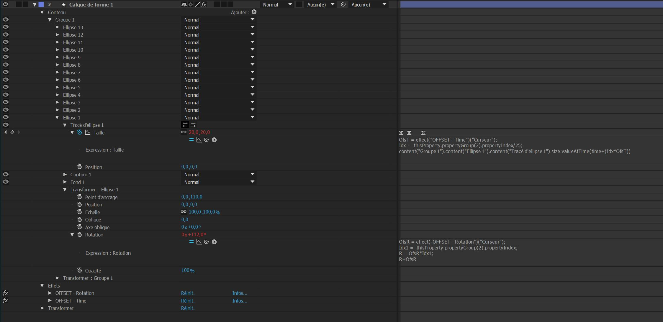

  13. triphon75
    750
    28
    +0 / 3 / -0
    Effectivement je m'étais complètement emmêlé les pinceaux
    Je n'ai maintenant plus de msg d'erreur, la décroissance progressive des tailles des cercles ne fonctionne toujours pas.
    Bon je résume ce que je crois avoir compris de ton script.
    -J'ai créé un calque de forme nommé par défaut calque de forme 1
    -J'ai, au sein de ce calque de forme, créé un groupe nommé Groupe 1
    -j'ai au sein de ce groupe, j'ai créé tout un tas d’ellipses incrémentées de 1 à 12 parce que je le veux bien.
    -ces ellipses sont structurées de la façon suivante: Ellipse 1 comportant un tracé d'ellipse 1, un fond 1 et un tracé 1, ensuite Ellipse 2 comportant un tracé d'ellipse 2, un fond 2 et un tracé 2, etc, et…
    -le curseur rotation fonctionne si je le met sur 30° j'ai effectivement un espacement régulier de l'ensemble de mes 12 ellipses car 12*30=360°
    -ensuite pour les échelles, si j'ai bien pigé ton script, ça fonctionne de la façon suivante: la taille de l'ellipse 2 va chercher la taille de l'ellipse 1 modulée par le paramètre de glissière offset time. cad que si je keyframe la taille de l'ellipse 1 mettons de 0 px à la valeur temps 0 et et 100px à 1 sec, la taille de l'ellipse 2 devrait aussi s'animer de la même manière sans que j'ai besoin de la keyframer mais avec un décalage géré par la glissière OFFSET Time.
    ça me parait assez logique effectivement aussi je ne m'explique pas pourquoi ça ne fonctionne pas.
    je te joins une capture d'écran, si tu peux y jeter un œil stp quand tu auras 5 mn pour me dire où je me plante parceque là je sèche. merci d'avance :) Capture d’écran 2017-01-10 à 12.12.51.jpg
  14. 7erence
    87
    +1 / 2 / -0
    Ok... C'est moi.
    J'ai fait deux erreurs:
    1) c'était le OfsT qu'il fallait diviser par 25.
    2) incrémenter le propertyGroup à 3...
    Petit détail supplémentaire - il faudra mettre ton Ellipse 1 en tête de liste.
    Code:
    OfsT = effect("OFFSET - Time")("Curseur")/25;
    Idx =  thisProperty.propertyGroup(3).propertyIndex;
    content("Groupe 1").content("Ellipse 1").content("Tracé d'ellipse 1").size.valueAtTime(time+(Idx*OfsT))
