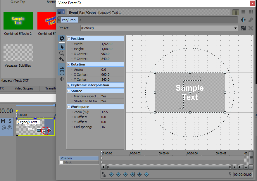

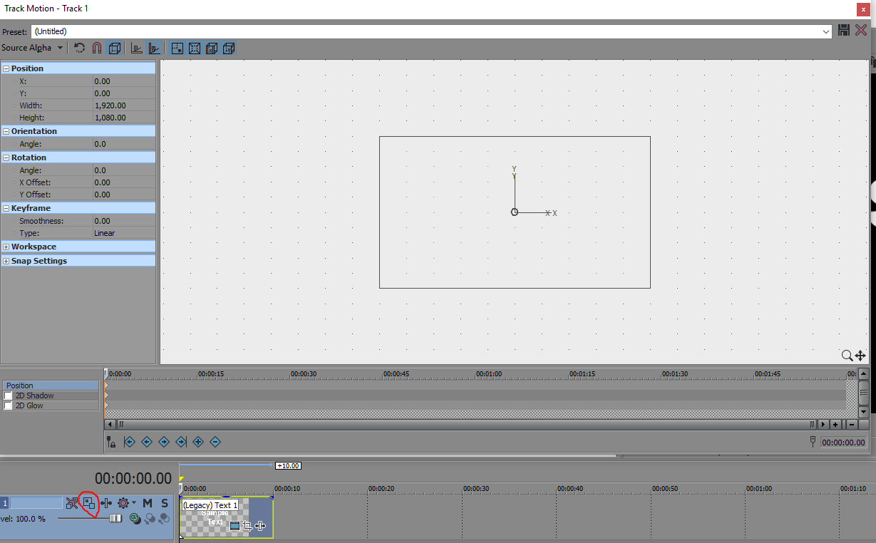

    Sinon c'est tu comment fair bouger un texte ou une image un peu dans tout les sens mais pas vite comment sur cette video de 0.37 a 1:00

    Bonsoir , pour déplacer une image pendant le déroulement du clip , il faut se servir des images -clés ( encore appelées images de référence ) . La rapidité du déplacement dépend uniquement du nombre d'images entre les 2 clés . Problème : le nom donné à cette fonction n'est jamais le même dans tous les logiciels . Les spécialistes de Vegas te donneront l'explication pour le faire car moi , je suis avec Edius .

    2 Solutions:
    1- Utiliser les images cles dans recadrage/panoramic
    2- Utiliser les images cles dans mouvement de piste

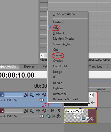

    Il ne faut pas utuiliser l'effet chromakey mais changer le mode composite de source alpha a add ou screen

    Mais vu la question noob de notre ami, je doute qu'il se soit déjà penché sur la question des différents modes de composition. Donc, l'option Chroma Key est plus évidente pour débuter.
    Sans compter qu'avec le mode de composition, on monopolise une piste entière alors qu'avec le ChromaKey on peut ne l'appliquer qu'à une seule des vidéos présentes sur la piste ce qui peut faciliter la logique pour un débutant par forcément habitué à gérer des sessions avec beaucoup de pistes.

    Petite précision:
    Dans le cas N°2, l'édition de clef sera fixe sur la piste ce qui implique qu'en cas de nécessite de modifier le montage en déplaçant l'évènement contenant le texte, toute l'édition de mouvement devra être elle aussi déplacée pour correspondre à la nouvelle position du clip contenant ce texte à animer. Cette solution est donc à n'utiliser qu'à la fin du montage, une fois qu'on est sûr ce ne plus avoir à modifier le timing des différents clips sur la timeline. Si ce n'est pas le cas, il vaut mieux utiliser la solution N°1 car dans ce cas les éditions de clefs suivent le clip de texte.

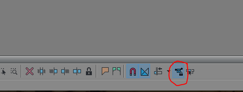

    En fait non, les points cles bougent avec l'evenement quand le bouton entoure ci-dessous (sous la timeline) est selectionne
    Tu as raison, restons simple.
    #9 joet73, 19 Mars 2017
