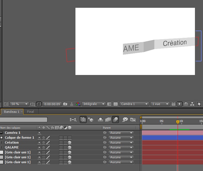

    Salut tout le monde,
    Je suis tombé sur cette petite vidéo, dans laquelle on peut voir un bandeau qui s'avance avec un texte qui s'anime en prenant la même ongulation des parties du bandeau.
    Voici le lien :
    J'ai réussi à faire le bandeau en 3D, par contre, le texte qui suit la même courbure des bandes, ça je ne sais pas faire...
    Quesiton sous-jascente : le refllet du bandeau...quand je duplique ma composition du bandeau, j'ai un reflet décalé...
    Une idée ?
    Merci d'avance ! :good:
    PS : je joint une capture d'image...

    bonsoir,
    quand tu crées ton calque texte...tu developpes les menus...tu as "option chemin "
    et ds "chemin " tu lui indiques le tracé que tu as fais ...pour le mouvement tu joue avec "premiere marge" et des clés....

    Merci pour votre intérêt..
    J'ai bien compris l'animation du texte, mais je n'arrive pas à l'intégrer à un chemin qui suivrait celui du ruban, comme sur l'exemple que j'ai posté !
    J'ai un texte qui ne s'anime pas dans le même sens !

  6. pendesign
    salut
    En fait, le chemin que je fait, à l'aide d'un tracé, même s'il suit bien le ruban, dans la vue de Haut, quand je le passe en 3D, il prend une autre trajectoire !

  9. pendesign
    Salut,
    Le tuto est intéressant mais ne répond pas à la question du texte qui suit un tracé, tout en en déformant !
    Dans le lien donné, le texte ne fait que se déplacer sur un axe X sans jamais se distordre !
  10. pendesign
    Peut être que la solution est de mettre deux texte, qui se masquent au point de jonction entre des barres...

    Hello
    Juste en précomposant le texte animé tu peux y arriver
    Ensuite tu dupliques ta precomp avec des masques, le tout en 3D, tu déplaces et tu fais des rotations, ca fera l'affaire je pense
    Regarde l'aep joint, j'espère que ca t'aideras
