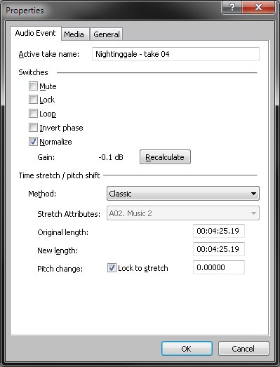

    Deux possibilités:
    1) Plugin audio: pitch-shift
    2) Utiliser la contraction au niveau de l'évenement duquel on aura choisi dans les propriétés de valider le changement de ton. Chez moi, en version grand breton c'est:
    en dessous de "Time strech / pitch shift"
    Pitch change: lock to strech. Voir image jointe.
      32.1 KB
      223

    L'effet Pitch Shift , en français :"ajuster la hauteur du son" est bien celui que je cherchais!
    Pour passer par les équaliseurs ça le fait aussi, mais il faut certainement plus de maîtrise...
    en tous cas merci, problème résolu :good:
