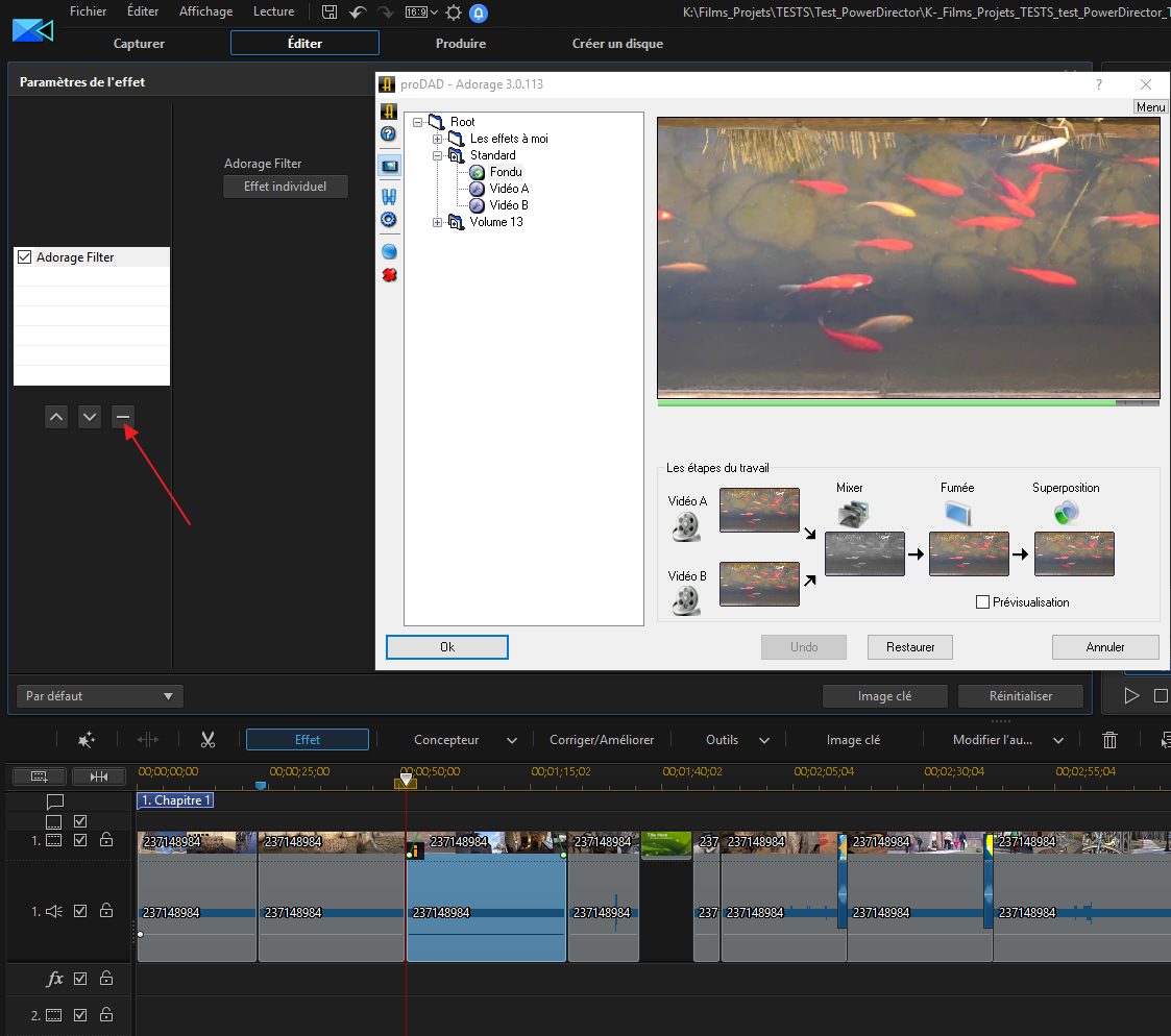

    J'ai un peu de mal à comprendre :
    Si le projet a été fermé, puis ré-ouvert, on ne peut pas utiliser une fonction restaurer,
    qui ne s'applique que sur les actions sur la session en cours.
    Ou alors la terminologie n'est pas la bonne,
    Dans PowerDirector, un effet ça se supprime en cliquant sur l'icone "-" (Supprimer) dans la fenêtre Paramètres de l'effet (voir image).

  5. ogt
    Je vous ai donné la bonne solution, qui est valable pour n'importe quel effet.
    Restaurer, dans Adorage, ne fait que remettre les options par défaut, mais ne supprime pas l'effet !

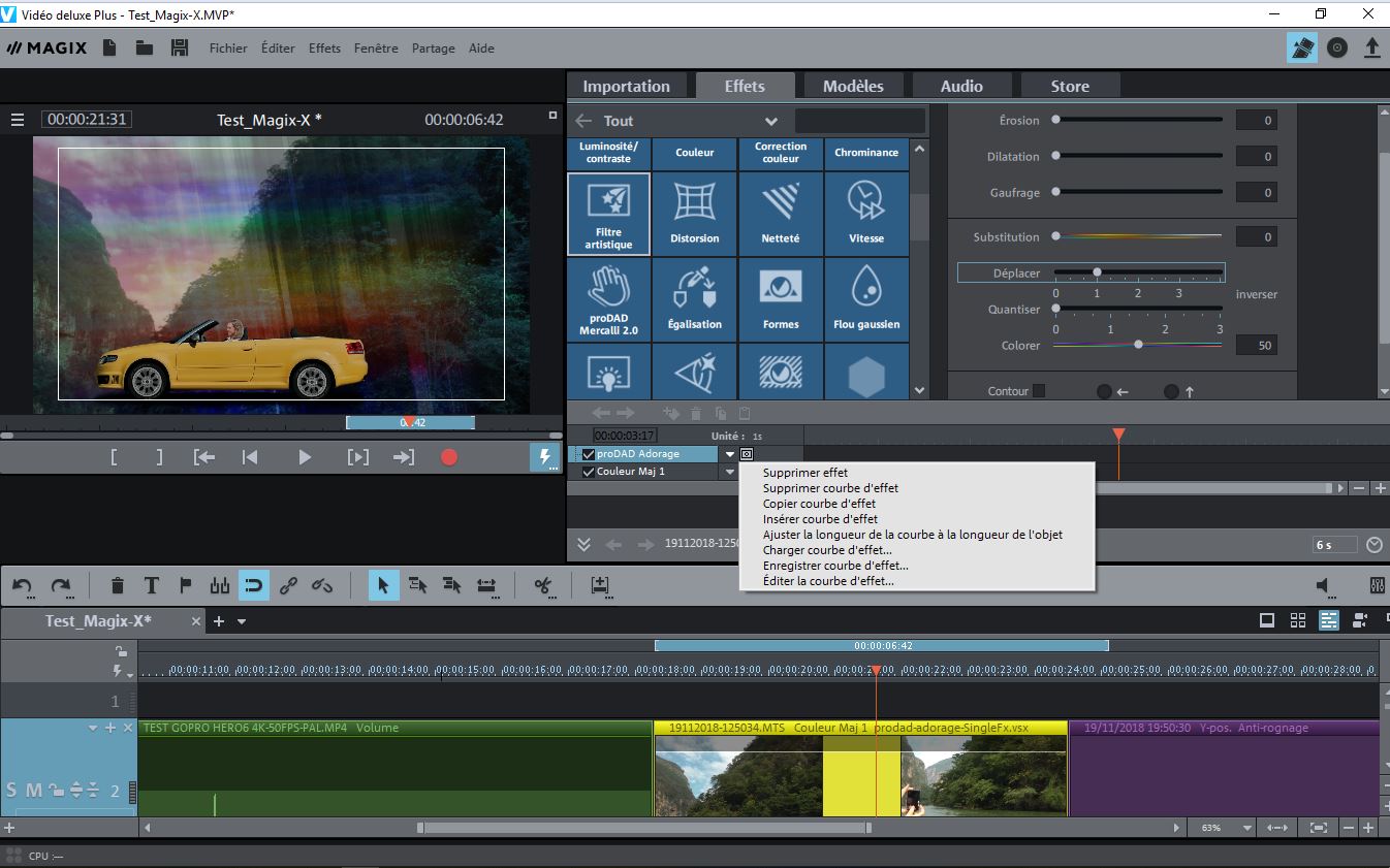

  7. ogt
    Désolé, j'ai confondu PWD2014 et VDL2014
    je n'ai pas la version 2014 de VDL disponible, mais je pense que c'est pareil que dans les versions suivantes :
    On peut, bien sûr supprimer un effet, mais il faut faire apparaitre (élargir) la zone dans laquelle on a la liste des effets actifs. (cette zone chez moi n'était pas visible par défaut)
    Il suffit alors de cliquer sur "supprimer" pour effacer l'effet (voir image)
