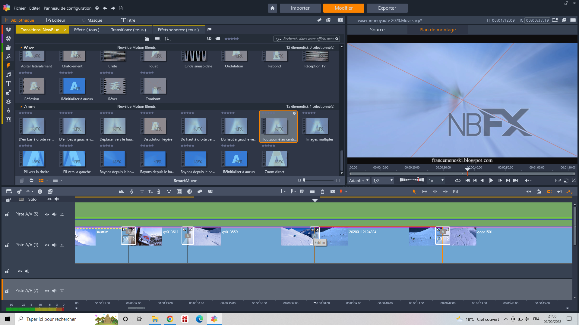

    Je n'ai absolument rien changé.. et pourquoi je me retrouve avec des transition en NBFX comme sur mon imprime écran.

    Pour reprendre mon explication sur le mode saccade désolé j'ai pas d'autres termes a utiliser : Le premier rush de ma timelap se lis bien sur l'écran pour prévisualiser mais lorsque la progression de lecture arrive sur la phase de transition l'image se bloque et redémarre au milieu du deuxième rush , j'espère que vous arrivé à me comprendre.

    Parfaitement ..et c'est un grand classique dans tous les logiciels de montage ..
    Le vélo roule sur le plat à l'aise..survient une pente ..il perd son élan ..se bloque sur le haut ...limite tomber (planter) ...puis il dévale l'autre coté et arrive au milieu
    Et et ..les NBFX ( NewBlueFX Transitions ) ...sont proposées mais surement pas gratuites et ce d'autant plus qu’elles sont "barrées"
    Il est là le probléme
    >> NewBluePOST | Video Editor Transitions | Transition Software (375 €)

    jeanmichel74, j'ai l'impression qu'on a un dialogue de sourd. Et que tu ne tiens pas compte de nos réflexions.
    Je laisse de côté les effets NBFX.
    Mais dans ta capture écran, on voit qu'un calcul en arrière-plan s'effectue. Tu dois attendre qu'il s'achève pour que l'affichage en previsu soit fluide.

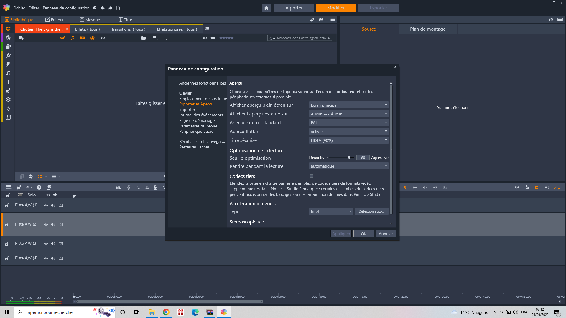

    Dans ta fenêtre de configuration tu as placé le niveau de qualité du rendu très haut. Donc tu actives d'importants calculs de rendu. . Peut-être est-ce nécessaire. Mais si tu les démarres, il faut attendre qu'ils se terminent.
    Tu n'as pas répondu quant à la carte graphique et l'accélération matérielle. Si tu as un doute, il est préférable de rien afficher pour l'accélération.

    Non non j'avais bien saisie votre explication j'ai juste fait un imprime écran à l'instant du calcul pour vous montrer ma transition mais effectivement j'attends bien la fin des calculs pour lancer une previsu.
    Pour le paramétrage d'accélération je me suis mis à 80% et pour ma carte j'ai tout essayer dans Pinnacle mais rien ne change..
