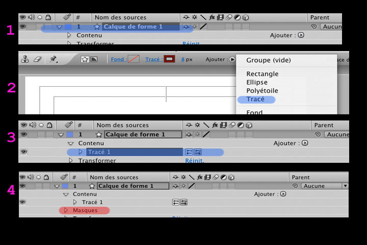

    1 - je crée un calque de forme
    2 - A partir de ce calque de forme et à l'aide du bouton ajouter, je lui affecte un tracé
    3 - A partir du tracé je colle mon tracé illustrator
    4 - Ce tracé illustrator apparaît comme MASQUE..
    Je pense que le problème vient de là.. Je débute sur AE.. Merci de ta patience :jap:

    C'est ça la partie que t'échappe. Tu ne dois pas sélectionner la propriété (là où il y a le petit chrono) mais le nom de son groupe qui est "Tracé 1" et qui peut être renommé. Il faut ouvrir le groupe, ce groupe ne contient qu'une propriété qui s'appelle Tracé.

  9. EmprOz
    45
    ça marche :-)
