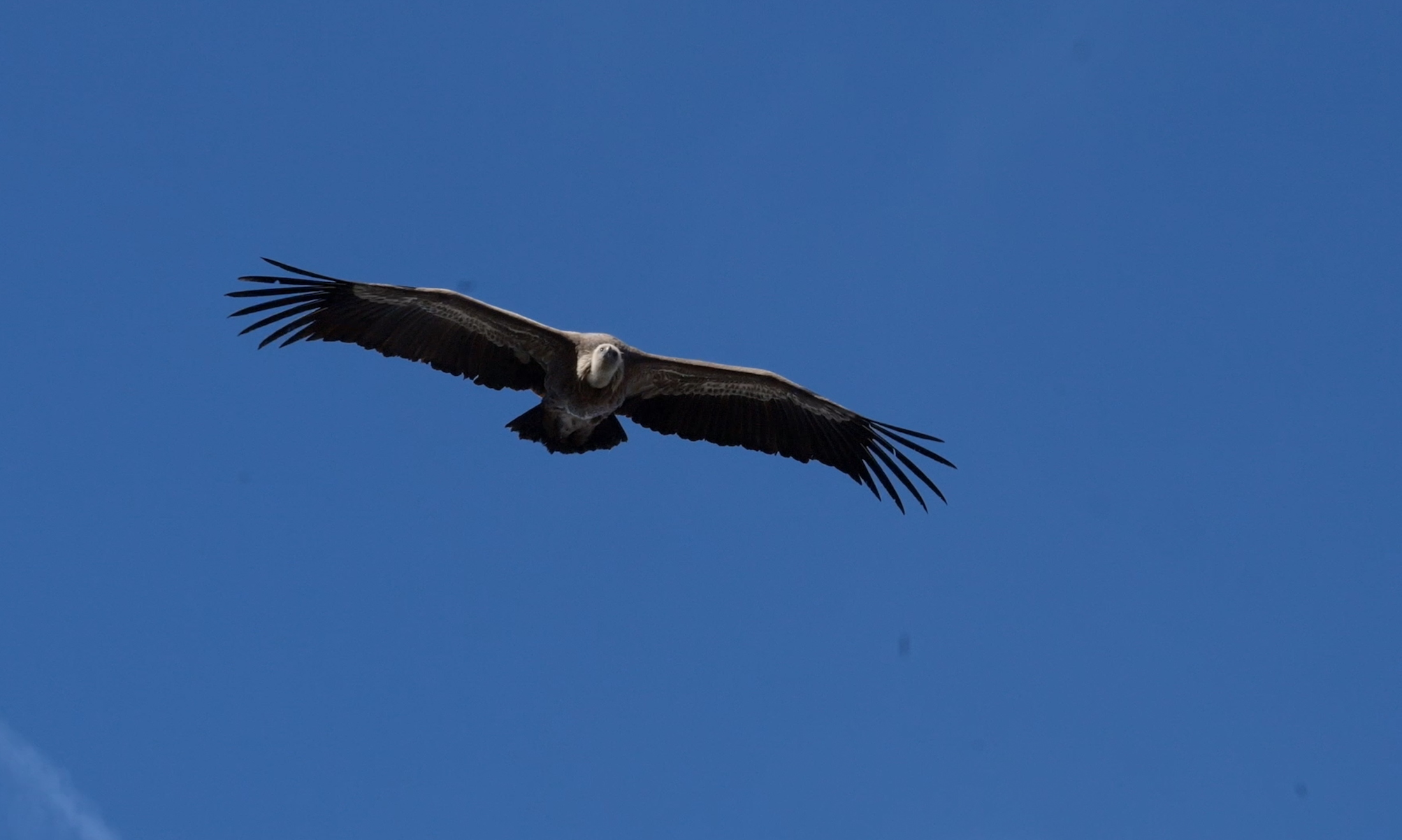

    Capture d’écran 2024-04-03 à 22.38.33.png Bonsoir,
    Quelqu'un peut-il me conseiller un Tuto clair pour effacer des taches sur le capteur dans FCPX ?

    bin ce qui est sure c'est que dans FCPX, ca va pas effacer les taches SUR le capteur.
    Par contre tu peux essayer d'effacer les taches sur l'image avec un masque.
    la tu as de la chance, tu as une image avec un fond uni ou tu peux isoler les taches.
    une fois le masque fait, faut voir quelle methode marche le mieux (deplacement de pixel, eclaircir les pixels sous le masque par multiplication, flouter)

    Dans la vidéo elle ne sont pas toujours à la même place ?
    Même en zoomant elles ne devraient pas bouger ...Ensuite à ces emplacements pas toujours le ciel et c'est là que c'est plus difficile !
    Sur l'oiseau elles se voient ?
    Flouter le masque comme conseille giroudf ça doit moins se voir.

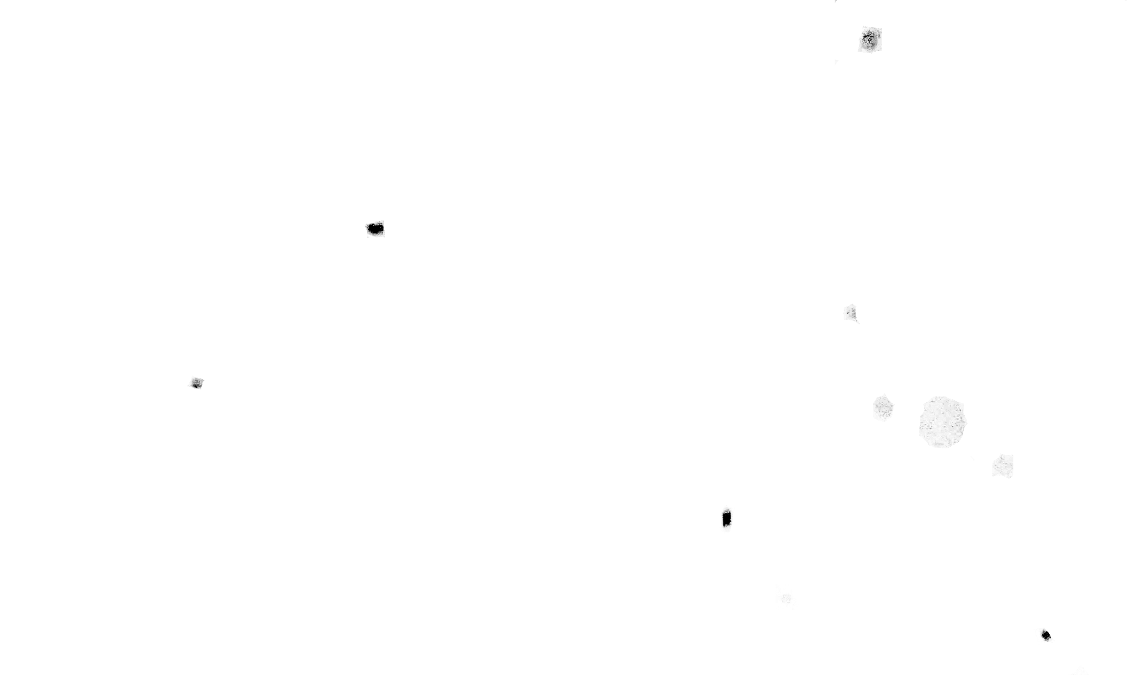

    comme les taches en general ca fonce l'image, je ferais plutot un masque de multiplication pour eclaircir, c'est ce qui se voit le moins parce que la les taches sont quand meme transparentes, donc on a encore l'image derriere.

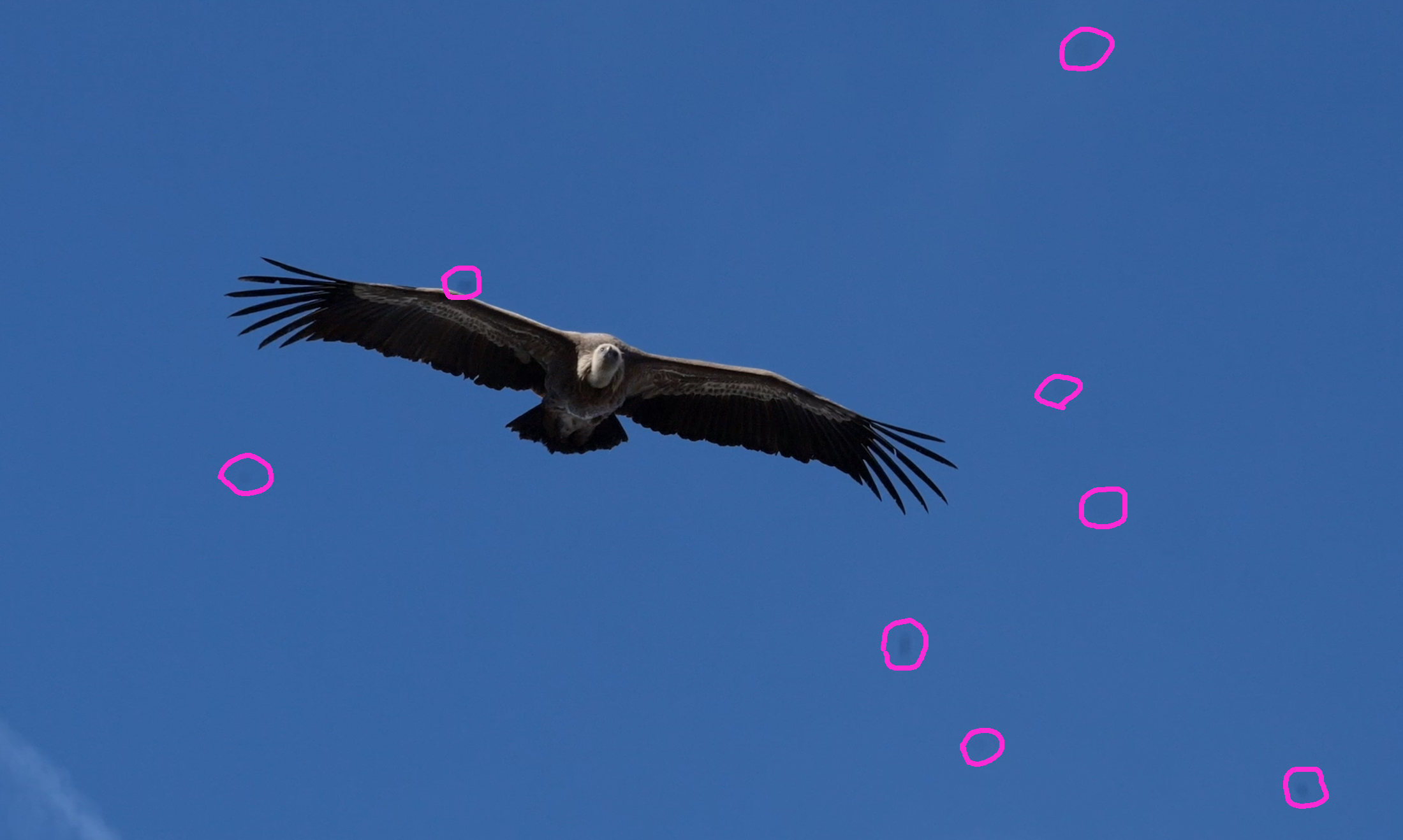

    @giroudf : il s'agit bien évidemment de "effacer les taches - qui sont - sur le capteur", tu avais bien compris. J'ai bien réalisé qu'il m'en faut passer par un - voire des - masques. Peux tu me préciser ce que tu entends par masque de multiplication ?
    FCPX propose : - masque à image, masque à vignette, masque de forme, masque de tracé, masque gradué.
    Comme je le demandais, un lien vers un Tuto ad hoc serait le bienvenu.
    En tous cas l'image que tu as mise en pj est consternante quant à ce qu'elle montre sur l'extrême saleté du capteur. Heureusement cela n'est quand même pas tout à fait le cas, car l'image est une copie d'écran d'un Mac book voyageur...(ce qui n'était pas une bonne idée !)
    @caraibe : oui ces taches sont bien fixes. Sur le ciel c'est catastrophique, mais sur une image plus variée cela se voit aussi dès lors qu'il ya mouvement de caméra (sur un suivi par exemple). Sur un cadrage fixe il faut vraiment savoir où elles sont pour les trouver.

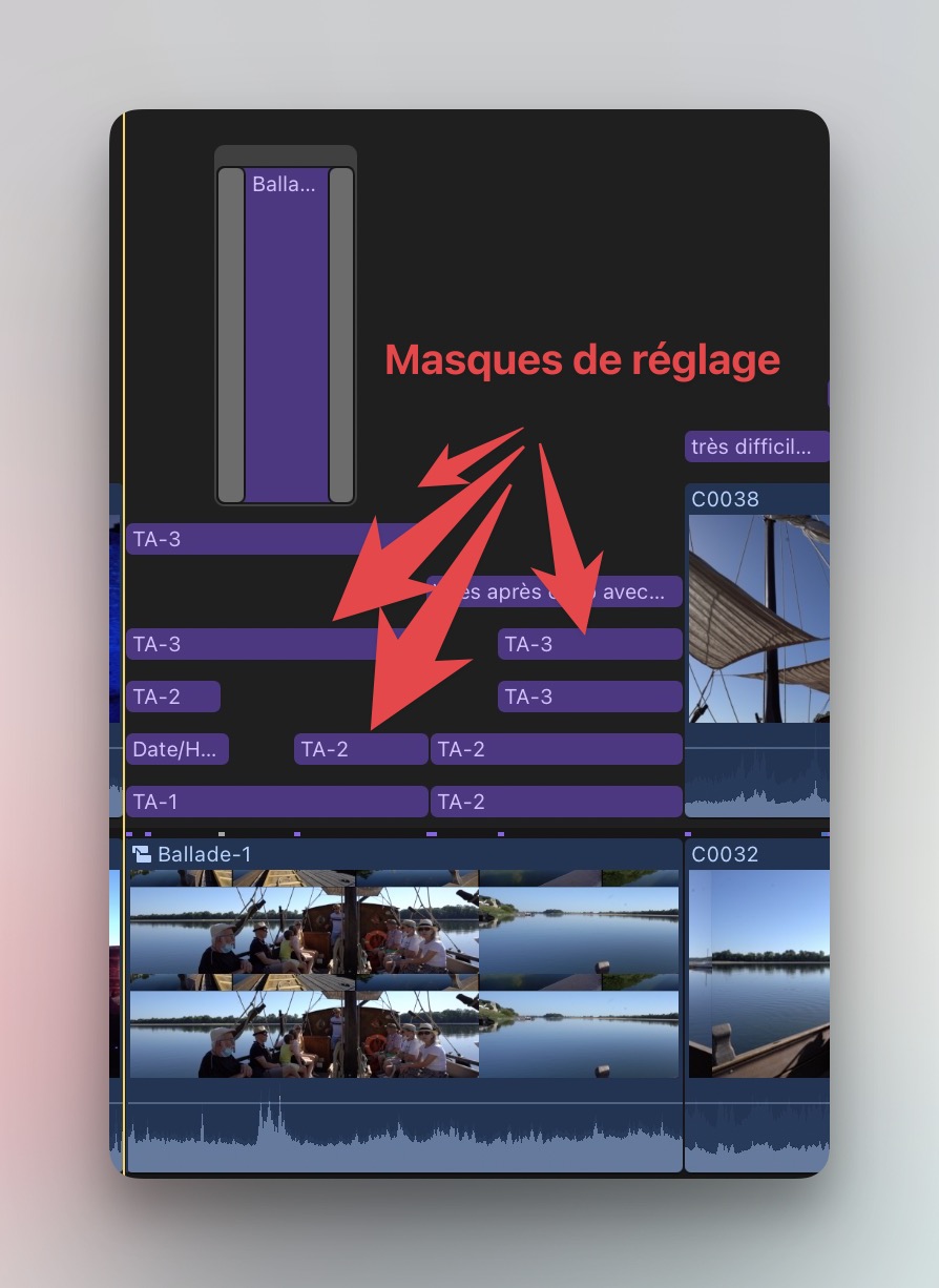

    Il m'est arrivé la même chose lors d'une ballade en gabare sur la Loire avec un ciel d'un bleu superbe.
    J'ai limité la casse à l'aide du plugin SliceX de Coremelt.
    C'est un plugin de tracking (base Mocha) proposant une petite dizaine de modules, dont 'Object Remover' (tu trouveras en bas de la page de tutoriels de SliceX celui de ce module).
    J'ai superposé sur la vidéo de base des masques de réglages (Total Adjustment) sur lesquels j'ai appliqué 'Object Remover', à raison d'un masque par tache sur le capteur (à noter que les différentes taches suivent en principe le même tracking) :
    Ici, il s'agit d'un plan composé de deux vidéos superposées se partageant l'écran.
    Pourquoi dis-je que j'ai limité la casse, c'est en raison de la difficulté de dissimuler les différences de couleur rencontrées et des effets de bordure lors du tracking.
    J'ai été en effet obligé d'atténuer ces différences de teinte et les effets de bordures en utilisant plusieurs effets selon les taches et selon les variations de couleur des parties de ciel copiées.
    Enfin, la grosse difficulté survient quand les taches croisent des éléments autres que le ciel. Les intervalles entre les masques de réglage que l'on peut voir sur le screenshot supposent des croisement entre les taches et des éléments solides.
    Ceci dit, tu devrais pouvoir traiter ton problème avec le suivi d'objet de FCP X dont la qualité de tracking n'a rien selon moi à envier à celle de Mocha dans ce contexte particulier.

    un masque de multiplication c'est une image en niveaux de gris que tu mets par dessus l'image originale, puis l'ordi fait une multiplication des pixels, le facteur multiplicateur etant le niveau de gris du pixel.
    donc si le pixel est du masque est blanc, on multiplie le pixel correspondant en dessous par 1, et donc il est affiché sans modification, la masque est donc transparent quand les pixels sont blancs.
    si le pixel du masque est noir, le facteur multipliant est 0, donc le pixel dessous quelque soit sa valeur devient 0.
    On utilise ca souvent pour faire des textes avec la video dans les lettres par exemple.
    c'est pas tellement le masque qui est multiplicateur , c'est la fonction de multiplication qui utilise un masque, et donc il faut essayer de fournir le bon masque pour que l'operation de multiplication se fasse selon le resultat qu'on veut obtenir.
    Cette fonction est utile si tu veux modifier une partie de l'image qui est trop sombre ou trop lumineuse sans toucher le reste, ou faire un effet "lampe torche" par exemple. Suffit de faire un cercle degradé (blanc au centre , noir dans les bords)
    Evidemment ca marche pas si ta tache cache carrément une partie de l'image , mais si la tache est assez transparente pour juste assombrir l'image, ca peut le faire.
