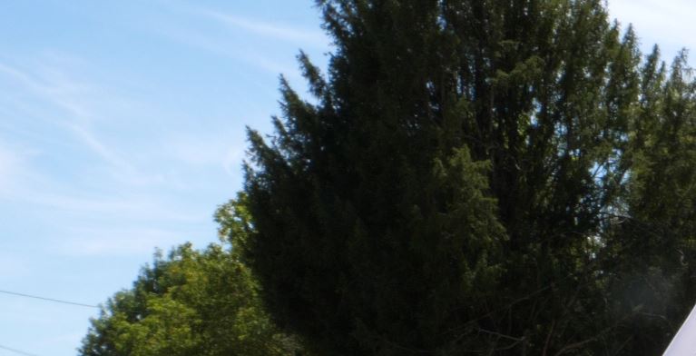

  12. Eureka_MD
    12
    Désolé j’attendais de rentrer chez moi pour vous montrer une photo.
    C’est la tache en bas à droite !
    Et merci à tous pour vos réponses.
  13. Charlie
    5 900
    83
    2 225
    +234 / 1 391 / -3
    Et le fond est toujours le même ? Parce que là ce serait facile...
  14. Eureka_MD
    12
    Non malheureusement le fond n’est pas toujours le même, tous les plans sont en mouvements donc j’ai pleins d’éléments différents qui passent devant cette fichu tache…
    #14 Eureka_MD, 19 Juillet 2022
