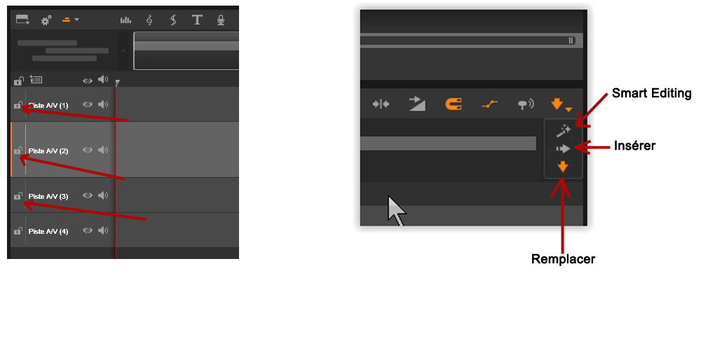

    Il faut apprendre de travailler avec un peu de professionnalisme...voir pièce jointe! Il faut arrêter de comparer Studio 15 avec Studio 18!!
    Il y en a qui stagne et il y en a qui évolue...

    Merci pour la correction Française que j'avoue que tu dois être plus fort que moi! Simplement, ici, c'est un forum de montage vidéo et pas un forum pour apprendre le Français. J'espère que tu me comprends et que je ne fais pas trop de fautes?
    Pas besoin de me remercier pour la pièce-jointe...Je pense que tu voulais dire " votre fichier attaché et pas vos fichiers" vu qu'il n'y a qu'un...lol.
    "je connais merci, mais cela ne résout en rien mon problème..." Pour nous, ce n'est pas un problème...

    si tu ne coupes pas ta piste son au même endroit que ta vidéo comment veux tu qu'elle se recalle ?

    bonjour babaorum,
    Je pense que tu n'as pas lu les messages précédents...je disais que dans ST15 en effaçant une partie de la piste cam (video +son) , la piste musicale en bas du time line se repositionnait automatiquement à la fin de la piste cam...Dans ST18 je comprends que toutes les pistes sont indépendantes et c'est ce qui me posent problèmes car on est obligé non seulement de recadrer les titres mais aussi les autres pistes et donc la piste son musique...pour retrouver un projet cohérent...
