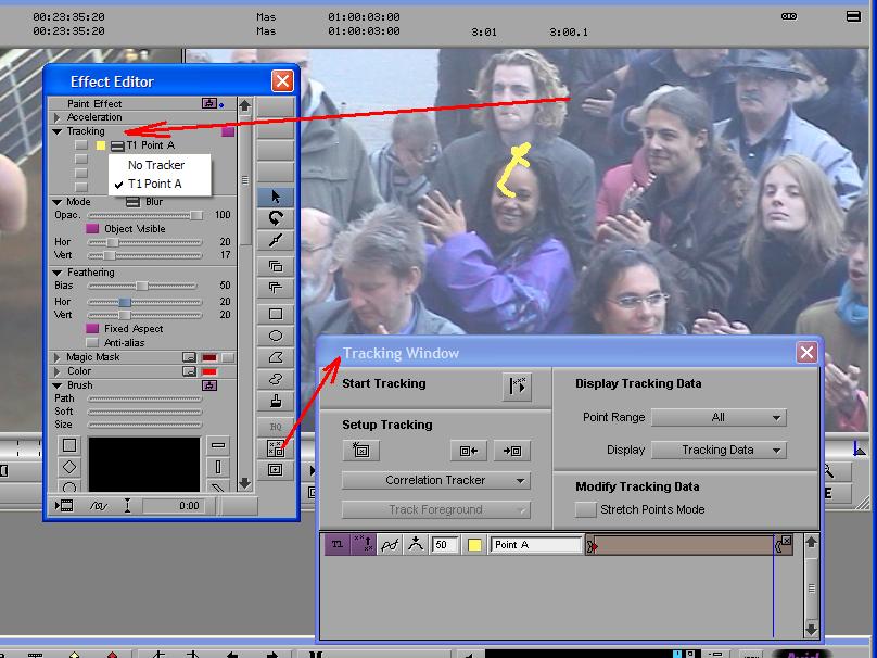

    Utilise le tracking du paint.
    Crée le blur à ton goût sur la première image du clip.
    Active le Tracking en cliquant sur T1 Point A. Un carré apparaît. Tu le mets sur la zone à tracker.
    Ouvre le tracking window / Start Tracking. Avid calcule le chemin que prend ta zone sur la longueur du clip (les points jaunes successifs sur la jeune africaine de l'image).
    Render ...
