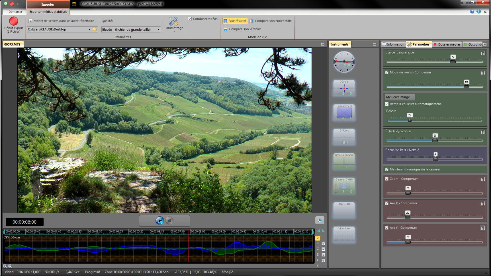

  4. comptesupprime20181127
    Mercalli 3.jpg Bonjour
    Tu filmes en 50p, OK, tu as un projet en 50i pour graver ensuite, toujours OK, je fais exactement pareil et ça va bien !
    Tu parles de 50 i progressif, si c'est i (entrelacé) ce n'est pas progressif, une fois mercalli terminé je place mon fichier directement dans le montage en cours, sans autres modifs, il semble que tu mélanges les i et les p, et que ce soit en plugin ou standalone la sortie de mercalli doit être la même !
    Il n'y a rien à encoder, les clips en 50p vont dans le projet en 50 i sans prob, il en sera de même pour les clips issus de mercalli ou autres.
    Les réglages dans mercalli, et l'onglet Paramètres, à droite ?
    Chez moi mercalli ça donne l'image en PJ, onglet Paramètres activé, il y a des réglages .....

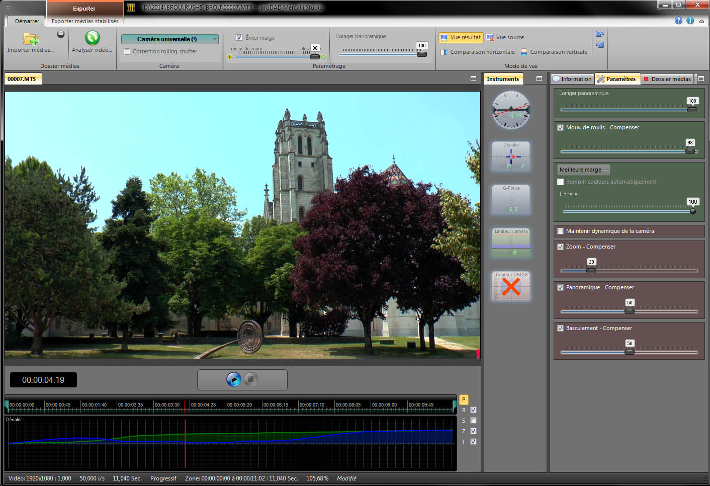

    À lire, sur ce forum, auteur ogt
    Test comparatif stabilisateurs logiciels montage | Le Repaire
