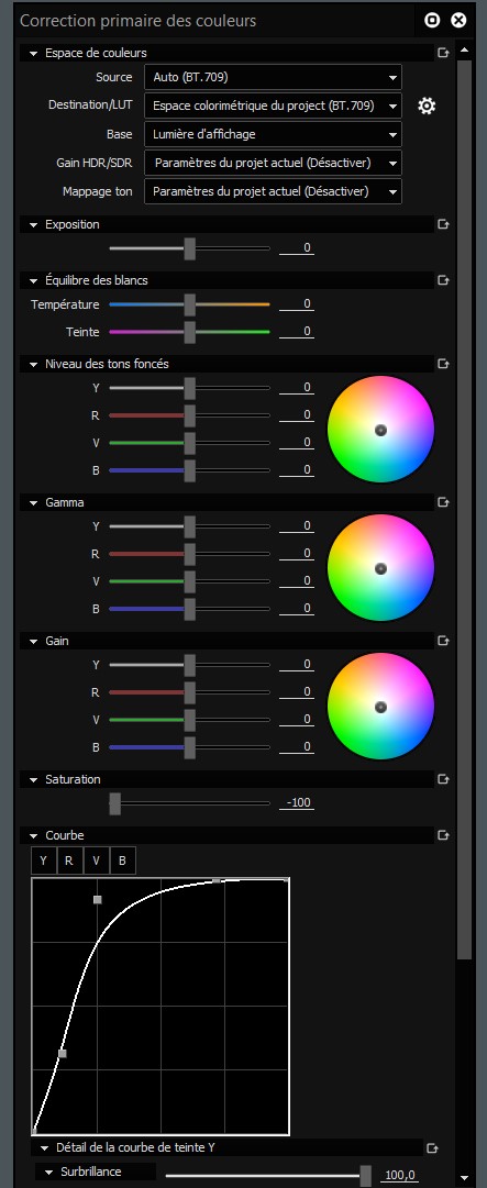

    Tu places l'effet correction primaire des couleurs
    Il faut augmenter le contraste (courbe Y) et passer la saturation à -100 avec la correction primaire des couleurs.
    Tu as une image en noir et blanc contrastée.

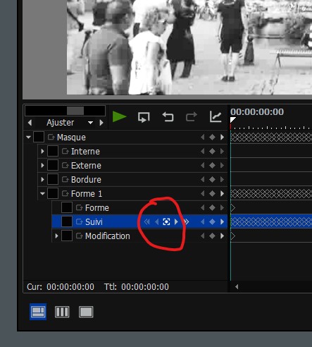

    Dans Option de suivi (cercle rouge ci dessous) tu ne sélectionnes que "Position" sans avoir sélectionné "Suivi"
    Puis tu sélectionnes "Suivi".
    Tu lances "Suivi vers l'avant".
    Une fois que le Suivi est réalisé, tu peux modifier "Forme" et ou Modification ce qui créera des images clefs.
