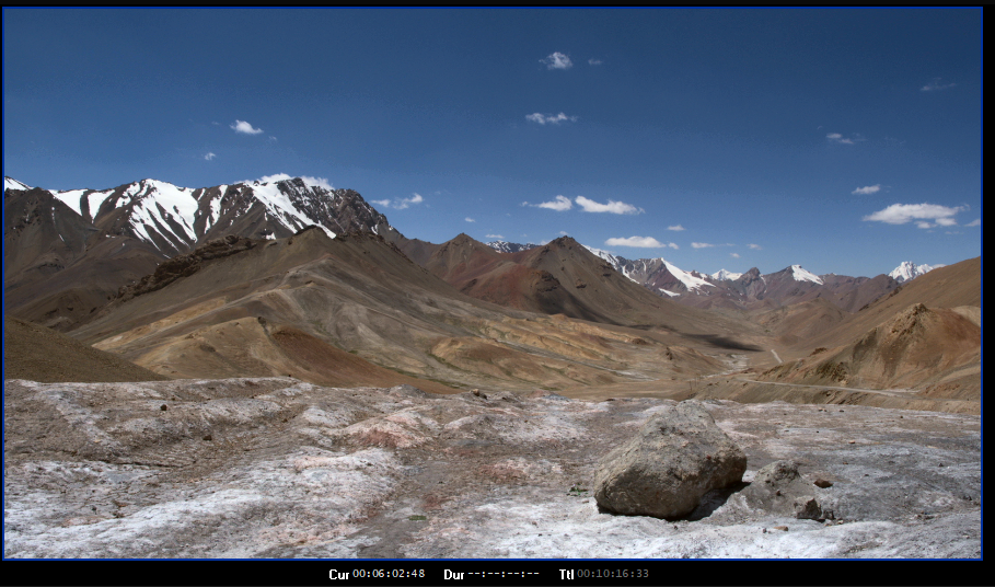

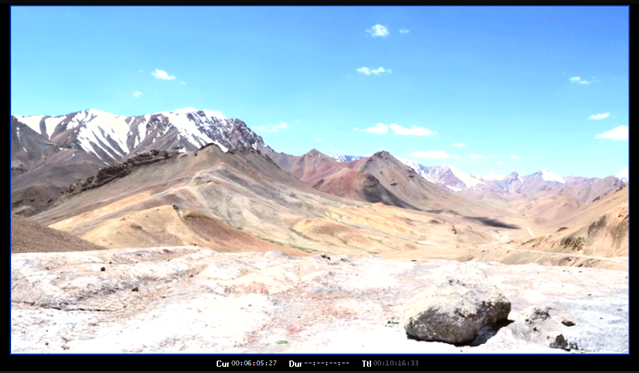

    avec des photos RAW et en mode proxy le traitement qui comprend Combinaison de filtres (courbe YUV, Balance des couleurs, Correction colorimétrique, Balance des couleurs) donne des photographies surexposés dès que la time line est en mode lecture. La time line en mode off l'image est correcte.
    Avec E9 la lecture est bonne.

    En mode normal ou en mode Proxy j'ai le meme résultat à partir du moment où je mets la "Qualité de l'aperçu" sur 1/2 ou inférieur.
    Dans mon preset il y a un empilage d'effet dont "Combinaison de filtres". La sélection de ce dernier a une action significative sur le défaut constaté.
    Dans cette combinaison de filtres le 1er traitement est "Courbe YUV". La selection de ce filtre YUV pose problème.

    En mode normal ou proxy avec Qualité de l'aperçu sur MAX pas de problème.
    En mode normal ou proxy mais avec Qualité de l'apercu sur 1/2 ou moins, la photo se sature en luminosité.

    même sans filtre je constate ce phénomène avec ORF (Nikon) CR2 (Canon).
    Pas de soucis sur le raw DNG par contre.
    Suite à cela j'ai essayé différents réglages dans les paramètre système, utilisateur, projet sans trouver de solution.
