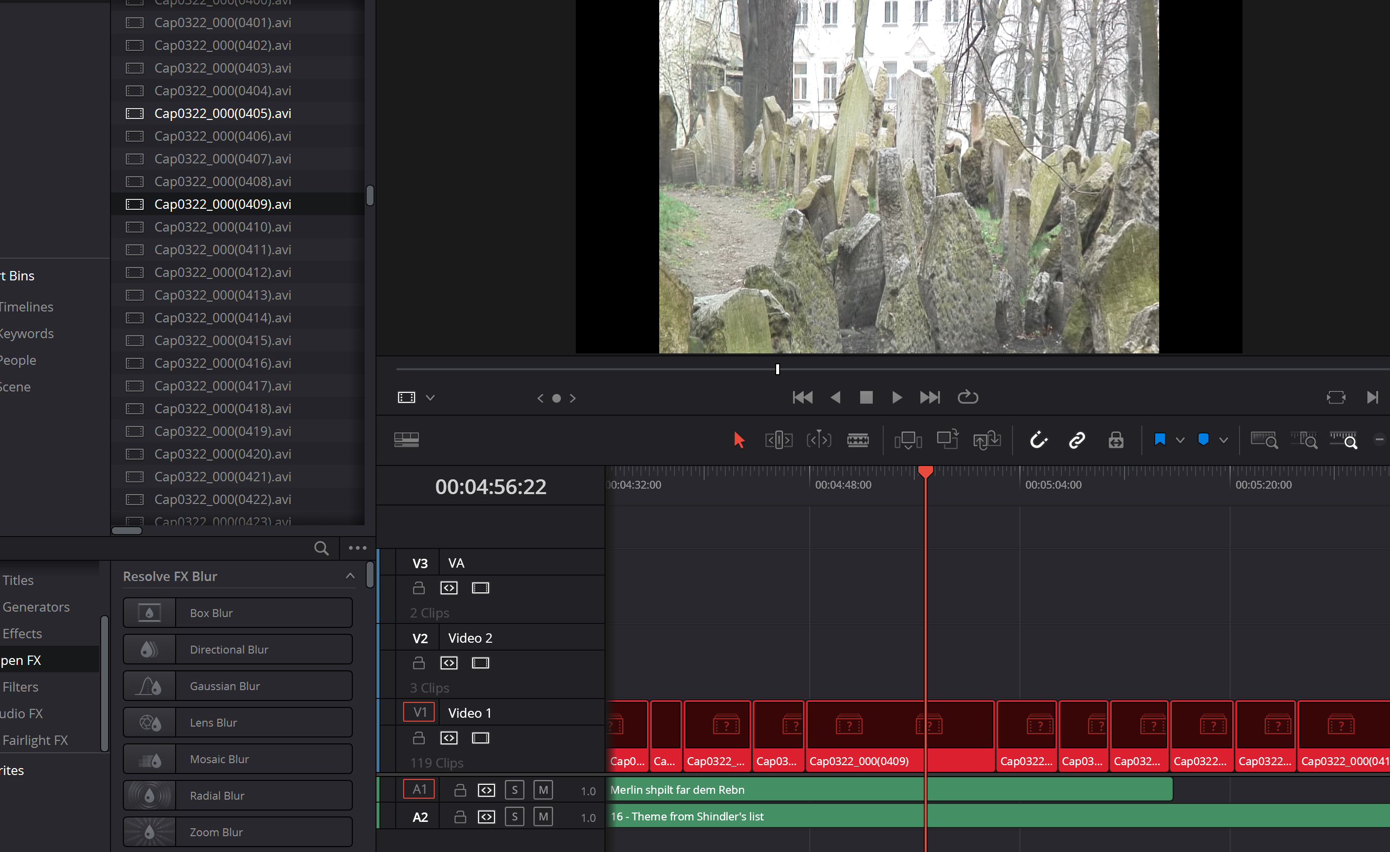

    Je continue à me battre pour récupérer des projets Edius dans Resolve !
    Premier point - réglé -trouver la commande d'import d'un fichier AAF ...il faut en en fait importer une timeline OK.
    Donc import Timeline, et je retrouve bien une Timeline (qui ne ressemble pas vraiment à ce que je vois dans EDIUS...), et de plus tous les clips sont offline !
    Pourtant tous les clips sont bien présents dans la timeline et portent chacun le même nom que ceux de la timeline.
    A titre d'exemple, sur le screenshot on peut voir que le clip 409 est bien dans le media pool et sur la timeline :
    Comment puis-je recréer le lien entre timeline et media ?

    Bizarre ces noms de fichiers. Quelle est la durée du clip dans le media pool, quelle est la durée du clip dans la timeline ?

    Oui, je trouve également ces noms de fichiers étrange...A priori c'est lors de la capture (à partir d'un vieux camescope) que la numérotation des clips a été faite.
    Mais ce sont bien les mêmes que ceux utilisés dans Edius sur la timeline et qui se lisent sans problème.
    La durée du clip est identique dans le viewer media pool et sur la timeline.

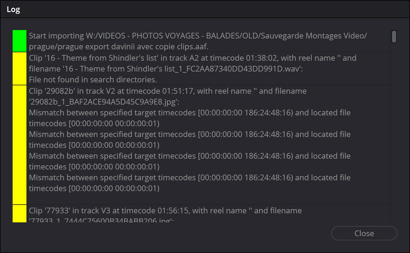

    Complément d'infos : le log d'erreur de Resolve lors de l'import :

    Si la durée est identique entre la timeline et la source, c'est donc juste un bout à bout ?

    Pour le clip dans le screenshot c’est le cas mais d’autres clips dans le média pool ont une durée supérieure à celui posé dans la timeline.
    D’ailleurs sur une autre piste j’ai commencé à poser les clips de même nom (fastidieux ! ) que ceux de la piste affichant média off-line et pour certains le clip a une durée supérieure .
    Les messages d’erreurs affichés dans le log sont-elles une piste d’investigation ?
