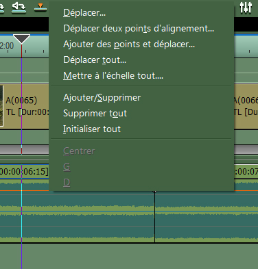

    Mais oui c'est facile , avec le clic droit (absent sur FCP ? ) et là tu as droit à plein de réglages possibles.
    En particulier : "Deplacer tout" qui te permet de descendre toute la ligne audio du nombre exact de db voulus.
    Se rappeler que le clic droit existe sur tous les objets : piste, time-line, ... et donne directement les possibilités de l'objet.

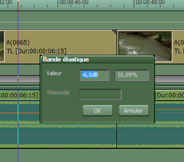

    Saint-Oblas : Pointeur sur la ligne volume (orange), le pointeur se transforme avec indic dB, tenir touche MAJ et déplacer bas ou haut.
    Ou : Point ligne vol, clic dr = fenêtre pour choix.
    PJ, où j'ai déployé piste audio plus large
