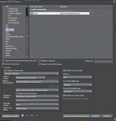

    Je viens soumettre ici une petite decouverte qui ne l'est peut être pas pour certains !
    Je viens de faire du 5-1 avec EDIUS 6.01, sans passer par un logiciel tiers.:rolleyes:
    Cette procédure n'a été testée que pour un format de sortie blu-ray en 1080i (fichier m2ts)
    Les illustrations ci dessous expliquerons mieux les manipulations à faire :

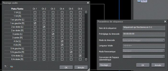

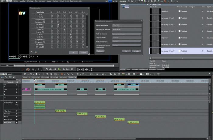

    Créer le projet avec audio 6ch
    créer une séquence
    Paramétrer celle-ci de la même façon que la photo
    Attention toutes les pistes doivent apparaitrent sur la gauche,
    les clips n'ont pas besoins d'etre en mono

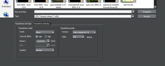

    paramétrer le format Blu-ray comme l'illustration
    Lors de l'exportation, bien choisir au moment de l'enregistrement du fichier le débit audio comme indiqué
    Une fois le fichier exporté
    Il suffitt de le lire sur un lecteur HD qui permet d'attaquer un ampli homecinéma.
    Le 6 canaux apparaîtrons, et il sont tous indépendants les uns des autres.
    Dernière information nécessaire à la compréhension :
    Le CH1 = sortie HP avant
    Le CH2 = sortie HP avant
    Le CH3 = sortie voie centrale
    Le CH4 = sortie LFE ou caisson de graves
    Le CH5 =sortie HP arrière
    Le CH6 = sortie HP arrière
    Pour le mixage avec le melangeur audio il est possible de selectionner jusqu'à 3 pistes pour jouer sur le volume.
    Certes cette solution n'est pas aussi facile que celles proposées par des logiciels spécialisés, mais c'est un début pour faire une ambiance sonore un peu plus sympa que le mode stéréo. :approb:
