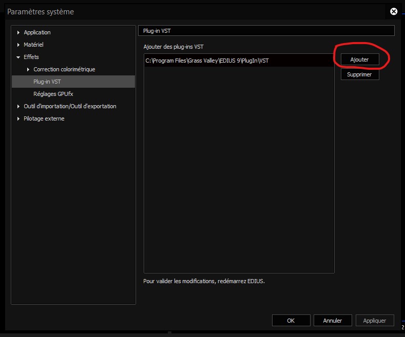

    je n'utilise pas Izotope mais d'autres plugins.
    Pour que Edius trouve les fichiers dll il faut lui donner le chemin.
    Comme tu connais le chemin où se trouvent les fichiers il suffit de l'ajouter. Voir image ci-dessous.
    Ensuite tu dois redemarrer Edius.
