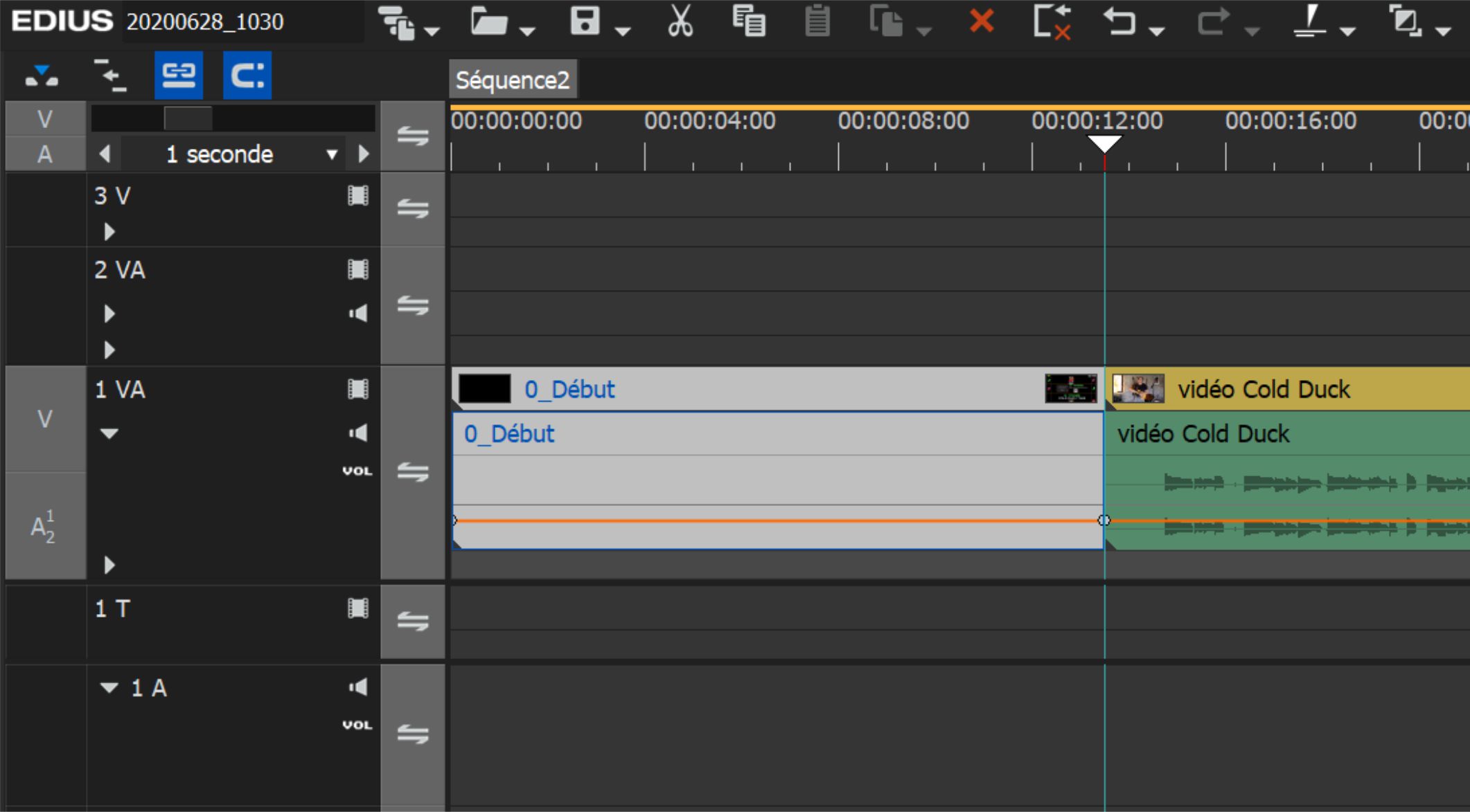

    Dans Edius 9, quand j'insère une séquence sur une piste VA, la forme d'onde n'est pas affichée. Si j'insère sur cette même piste une vidéo, j'ai bien la forme d'onde. Pourtant, quand je lance la lecture de ma piste, il y a bien du son au passage de la séquence.
    Est-il possible d'afficher les ondes audio des séquences ? Merci par avance

    Attendre d'autres réponses mais voici la mienne. Je viens d'acheter la version 9 Jump d'Edius et, par conséquent, j'ai les 2 versions ( 8.53 et 9.52 ) sur mon PC. Je viens de faire un essai et que ce soit avec la 8 ou la 9 , j'obtiens la même chose : pas de forme d'onde alors que le son est bien présent. Je ne connais qu'une seule façon d'afficher la forme d'onde et j'ai même essayé de forcer son affichage en cliquant sur Propriétés du clip, onglet audio : nada . Je ne sais pas si cette situation est normale. Attendons la réponse des "costauds " d'Edius comme Bertrand, François ou Marc.
    PS : je n'ai pas non plus les petites sinusoides sur l'affichage de la piste audio qui signifient que le cache de forme d'onde est en cours de calcul. Il semblerait donc , sauf erreur de ma part, que ta question soit très pertinente et demande des éclaircissements. Perso, je considère cela comme un défaut ( que je n'avais jamais remarqué d'ailleurs)

    En tout cas, sur le forum Edius, ils disaient bien en février 2020 qu'on ne pouvait pas afficher les waveform des séquences

    Merci à tous de vos réponses... Pour moi, dans ce cas, c'est vraiment un défaut car je réalise fréquemment des montages complexes de vidéos de concerts et la forme d'onde est bien utile pour synchroniser les différentes pistes.

    Un défaut, oui, et non. Afficher une séquence, ce n'est pas seulement une piste, mais, un ensemble de pistes déjà monté aussi bien en vidéo et/ou audio. A approfondir...
    PS, voir les pistes audio, cela revient à désassembler la séquence , donc ce n'est peut être pas la meilleur méthode pour ce cas

    Effectivement, assembler une séquence c'est bien monter un ensemble de pistes. Il y a bien une vidéo résultante et un unique audio résultant de la combinaison de ces pistes. Si j'exporte cette séquence sous forme de film et que je l'insère donc ensuite dans mon montage comme une vidéo j'ai bien l'onde audio... on pourrait penser que l'insertion de la séquence aurait le même effet en affichant l'onde audio résultante.

    C'est vrai que dans la plupart des autres logiciels majeurs de montage, l'insertion d'une séquence dans la timeline fait apparaitre la piste audio avec la forme d'onde résultante.
    C'est donc bien une lacune de la version actuelle d'Edius.

    Pour bcauchy, quand tu as une trentaine de caméras qui filment un concert (chacune étant focalisée sur un musicien) et que tu veux les synchroniser, la forme d'onde audio est très pratique et très rapide. Pour pouvoir faire mon montage plus facilement, au lieu d'avoir une seule séquence avec ces 30 pistes, je fais des séquences par pupitre d'instruments (les flûtes, les trompettes, les trombones...). Surtout que j'ajoute des effets, des masques... Quand ensuite je rassemble ces séquences, n'ayant pas la forme d'onde, ma synchronisation est bien plus hasardeuse.

    Bin NON car ce n'est qu'un "pointeur" vers la séquence originale !:idea:

    :hello:Palliatif ! bien entendu il est possible de générer/exporter deux "wave" des séquences à ajuster/rabouter !
