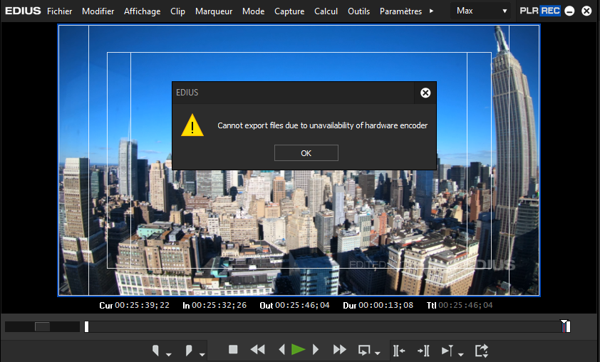

    Bonjour à tous,
    Envisageant l'acquisition d'une GOPRO HERO 7 Black Edition, j'ai constaté que celle-ci enregistrait les clips dans le format H265.
    J'ai donc voulu tester un export dans ce format, pour ensuite le triturer un peu..
    Le résultat est que EDIUS me gratifie d'une fenêtre m’indiquant :
    "Cannot export files due to unavailability of hardware encoder."
    Étonnant puisque quick sync est activé et que la case encodeur matériel est cochée dans paramètres système y compris pour l'exportation HEVC. Je n'ai pour l'instant pas trouvé de causes ni de solutions.
    Pouvez-vous m'aider à régler ce problème ?
    Merci d'avance.

    Je précise après avoir consulté EDIUSWORLD et lu ceci :
    EDIUS 9.10.3086 or later supports printing timeline to H.265 clip. It works using Intel Quick Sync Video. EDIUS requires 6th, 7th or later generation Core i Processor based system to use the hardware encoder. If you try to export to H.265 clip on 5th or earlier generation processor based system, this error will appear and exporting to H.265 clip won’t work.
    que mon processeur est un i7 8700K...

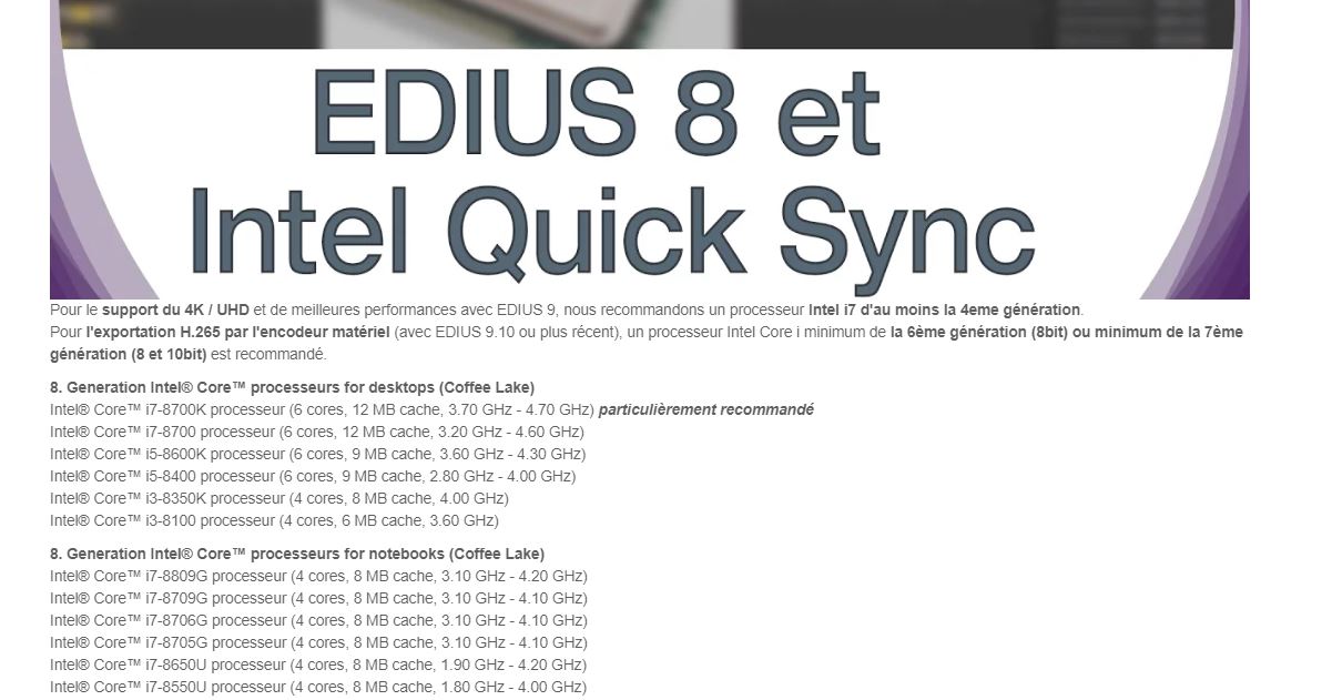

    Bonjour à tous les deux,
    Olivier, oui le 8700K supporte le QS? J'avais vérifié dans la liste publié par Intel.Me suis-je trompé ?
    Est-ce que comme moi, dans les Param Systemes, Outils importation exportation, HEVC la ligne qui suit est cochée mais grisée ?
    My Pov, je crois pas. i7 8700K .
    JB

    Merci, et voici la capture d'écran du tuto sur QS et la liste des microprocesseurs.
