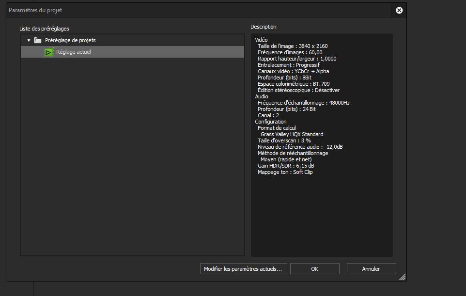

    Bertrand,
    Voici le résultat de mes tests.
    J'ai créé un projet correspondant aux propriétés de tes clips après les avoir passés dans Mediainfo.
    Je te joins les paramètres du projet.

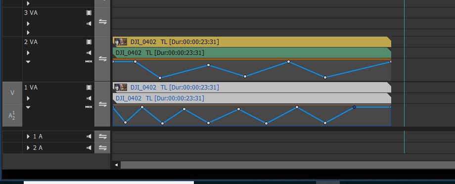

    2 - Chaque clip sur une piste AV et transparence (voir fichier capture écran.)
    A 5', le buffer tombe à 1/388 et y reste.
    Néanmoins...si la fluidité de l'image reste acceptable pour du montage, on perçoit très nettement le ralentissement au son, (voix éraillée, et plus grave.)
    Je pense que cela tient au fait que tes fichiers sont en 60p, et donc beaucoup plus lourds que les miens qui sont en UHD 25p.
    Je n'ai pas fait d'essais avec la Gopro H7 en 50p. Je vais essayer dans la journée et te dirai.

    Bertrand,
    Je viens de faire un test avec des fichiers UHD GOPRO 50p.
    Je n'ai pas recréé de projet 50p et suis resté sur les premiers paramètres en 60p
    La lecture des deux clips bout à bout est parfaitement fluide (388/388)
    En revanche avec les effets de transparence, les défauts sont les mêmes !
    Peut-être un meilleur buffer à une ou 2 images près, puisqu'il monte à 3/388 de temps en temps.
    Donc, le fps est directement la cause. De même que...autre chose, si ta lecture simple n'est pas fluide.
    Je l'avais déjà constaté, lorsqu'à une période pas si lointaine, je convertissais tous mes clips UHD 25p et 50p pour gagner en fluidité. J'ai renoncé et je reste en 25p. (j'ai appris à filmer en 25p !)
