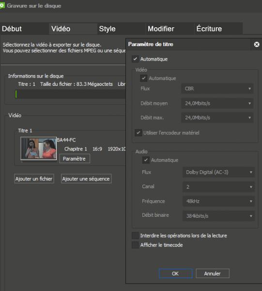

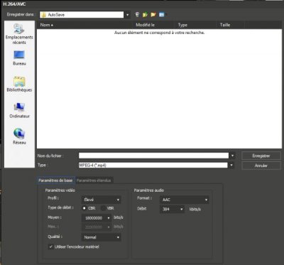

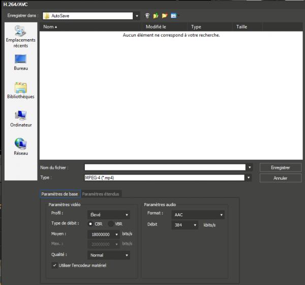

    Pour vérifier que QS soit validé, voir l'une des options d'export :
    - dans l'export en H264/AVC / Réglages, vérifier que l'encodeur matériel est coché.
    - dans 'Graver sur disque' , pour un Blu-Ray en H264, vérifier dans onglet Video/paramètres que l'encodeur matériel est coché.
    Nota. si l'info : 'utiliser l'encodeur matériel' est absente, alors le QS est HS.
