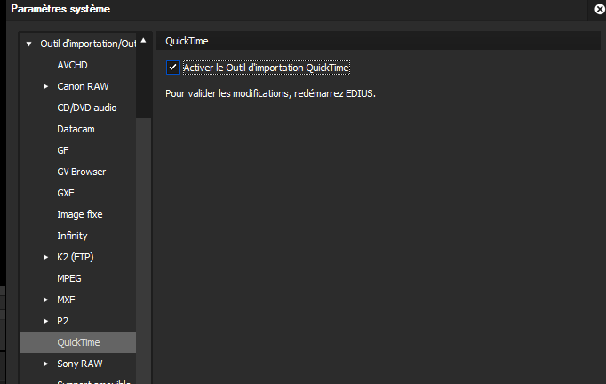

    Et ensuite pour Quick-Time, comme tous les composants QT ne sont pas totalement réécrits en natif , penser à cocher :
    1) Paramètres Système > Outils d'importation > [QuickTime].
    2) Vérifier l'option : "Activer le Outil d'importation QT"
    3) Click [Appliquer] et bouton [OK] .
    4) Re-démarrer EDIUS....
