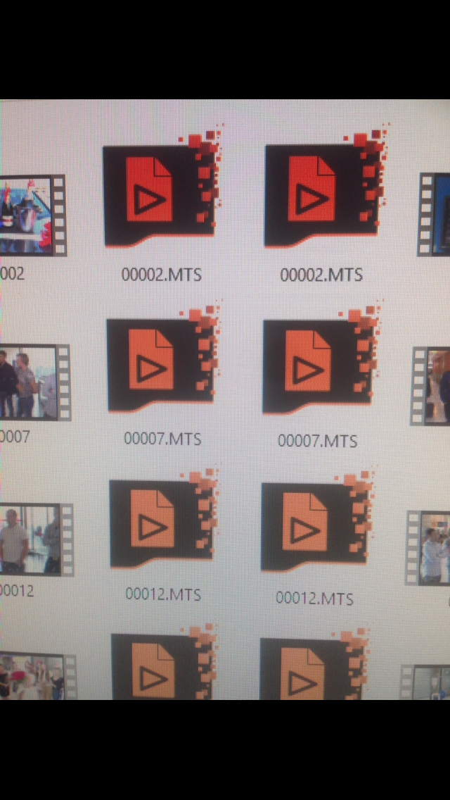

    pouvez vous m aider comment et ou enlever l option pour eviter d avoir pleins de fichiers edius voir photo jointe

    Peu d'éléments, mais si c'est ce que je crois, ce sont des fichiers de capture.
    Voir Paramètres système, Application, Capture, Cocher ou décocher les événements dans Détection des événements de capture.

    Bonjour , d'après moi , c'est tout a fait normal . Chaque fichier M2TS correspond à chaque appui du bouton , sur la camera , pour enregistrer . Tu as donc autant de fichiers que de fois ou tu as appuyé sur le bouton REC de la cam et c'est comme ça avec la plupart des cameras qui enregistrent sur cartes mémoire.. La détection des "évènements de capture " s'applique pour les anciennes cameras qui fonctionnaient avec des bandes . Avec ces cameras anciennes , Edius te donne la possibilité de séparer ou non les différents enregistrements. Tous ces fichiers orange peuvent être mis sur la timeline , depuis le chutier , en une seule fois en les sélectionnant à la souris.

    Pourquoi veux-tu supprimer ces fichiers, ils sont créés par le logiciel, ce sont des fichiers de "liaison" pour permettre à Edius de retrouver ses "petits", si tu les supprimes il seront créés de nouveau avec juste pour effet de ralentir le montage, laisse les dans le dossier avec les rushes, vu leurs taille ça ne va pas remplir le disque !

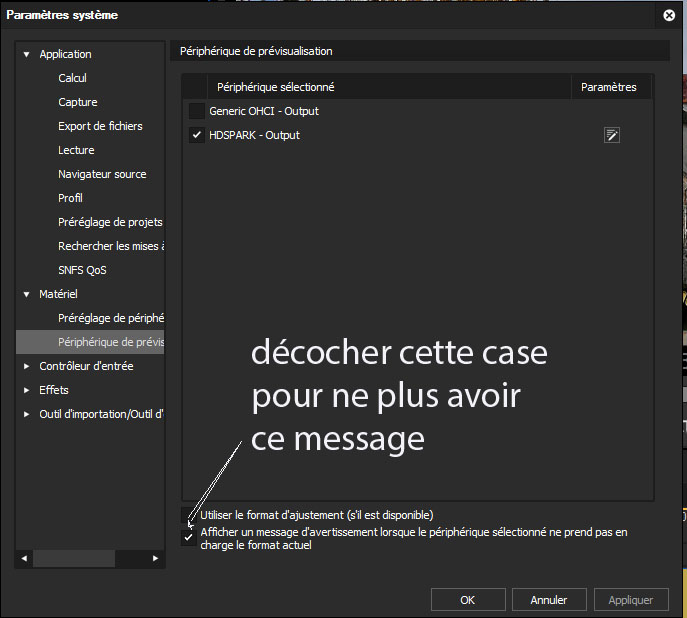

    Je suis ici car j'ai quelques soucis j'ai une camera nx100 et en logiciel de montage edius 8.22 2 disque dur externe pour mes projet. si quelqu un peut m'aider à parametrer ca serait vraiment gentil ma premiere question pourquoi l image sur edius sur l ecran de droite n est elle pas fluide j ai limpression que ca sacade legerement 2 eme question le peripherique ne prend pas en charge voir photo joint

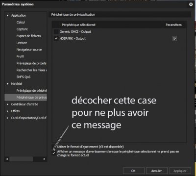

    oui effectivement je vais essayer de travailler directement sur le disque interne une autre question un petit soucis qui vient d arriver ce matin je scanne des photos je fais attention a bien les mettres droit pourquoi quand je les passe sur edius il me les garde pas a l endroit mais tel qu ils etaient a l origine

    ???? si tu pouvais mettre une copie écran par ex ...
