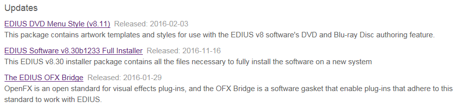

    Pour la mise à jour d'Edius depuis la 8.22 sur quel site dois je aller tenant que je suis un "Edusien worgroup"
    sur Edius.fr ? mais dans "mise à jour maintenant" mais la version affichée est toujours la 8.22..
    Merci
    Bernard
  11. Marc
    9 950
    90
    8 667
    +50 / 147 / -1
    Salut Bernard,
    c'est comme d'habitude sur le site :
    Login | Grass Valley, a Belden Brand
    Et choisir Edius Pro 8 dans la liste des produits que tu as enregistrés.
    Et enfin, dans les updates, la V8.3 est bien là.
