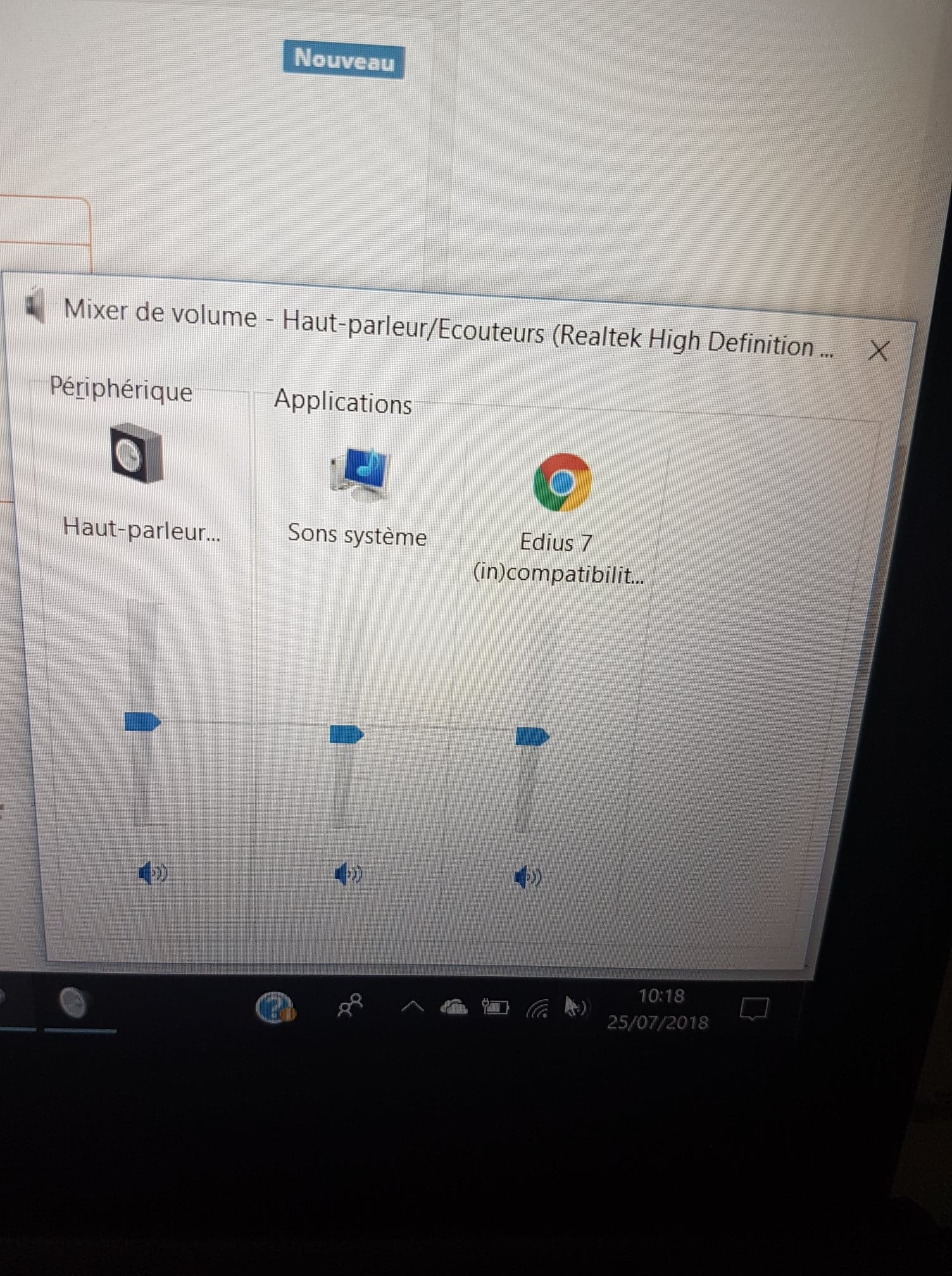

  11. ogt
    Dans le panneau de Windows Mélangeur de volume, est ce que Edius apparait ?
  12. CarlaC
    40
    Non, il n'apparaît pas.
  13. ogt
    Il apparait bien , mais c'est marqué "incompatibilité", et en plus pas avec le bon Logo, c'est celui de Google Chrome.
    Il faut comprendre pourquoi.
  14. CarlaC
    40
    C'est le logo Google Chrome car (in)compatibilité est le nom que j'ai donné à cette discussion! Ce que je ne comprends pas. Pourquoi la discussion de ce forum apparait dans le mélangeur audio??
  15. CarlaC
    40
    C'est moi qui ai nommé la discussion : Edius 7 (in)compatibilité
    C'est bizarre cette apparition!
