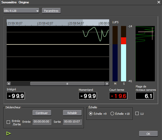

    Même avec la version 7.01 le sonomètre coince à -99.9!
    Faut-il une carte son spécifique (gérant le 64 bits) pour Edius 7? ce qui pourrait expliquer un bon fonctionnement avec Edius 6.5 en 32 bits uniquement!
    Mais techniquement cette hypothèse ne me parait pas vraisemblable car tous mes clips sons (stéréo ou 5.1) sont nickels avec le "mélangeur audio" et sortent correctement sur mon ampli "Onkyo TX-ST606"
    Apparemment, ce défaut n'est pas constaté sur le forum US... et sur notre forum, nous sommes seulement 3 à être concernés!!!
    Il faudra attendre d'autres témoignages pour faire des recoupements et...

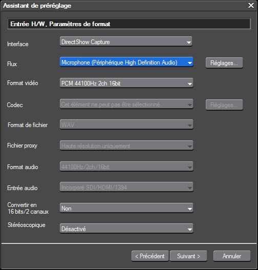

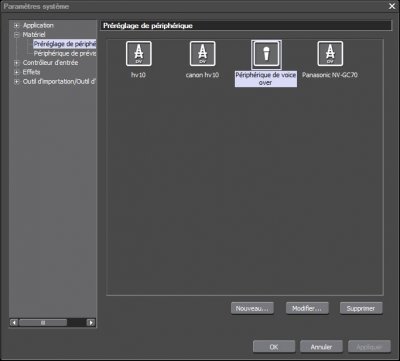

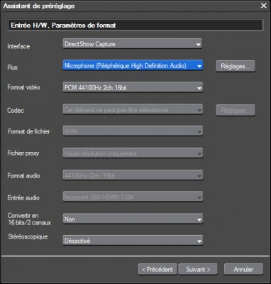

    J'ai rencontré le même problème, mais en allant dans :
    Paramètres/Matériel/Préréglage de périphérique
    En adaptant (selon mon matériel) l'interface adéquate et le bon flux, maintenant ça fonctionne impeccable.
    Daniel.
