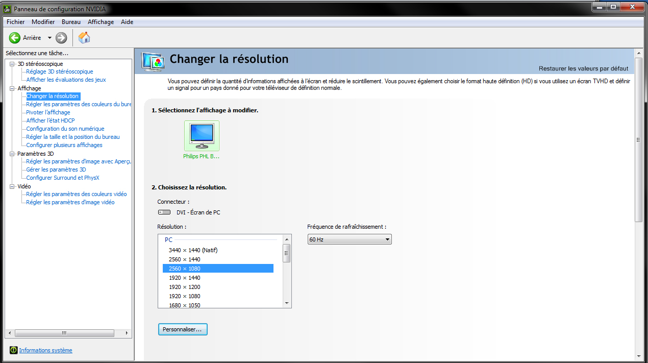

    Sans titre-1.jpg résolution.jpg Edius 8 ou autre, n'a rien à voir avec la résolution d'écran, il faut paramétrer ça dans le panneau de config de la carte graphique.
    J'ai un monit 21/9, et si il est en résolution native (3440x1440) voir copie écran, idem je ne peux rien lire, donc je baisse la résolution à 2560x1080 .

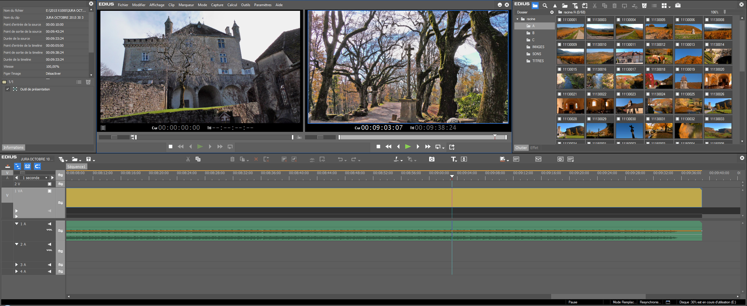

    Et Edius ouvert :

    Edius est sur ce 34", image #2, soit plein écran ou la visionneuse normale, autrement carte monit HDSpark sur TV 55", voilà !
