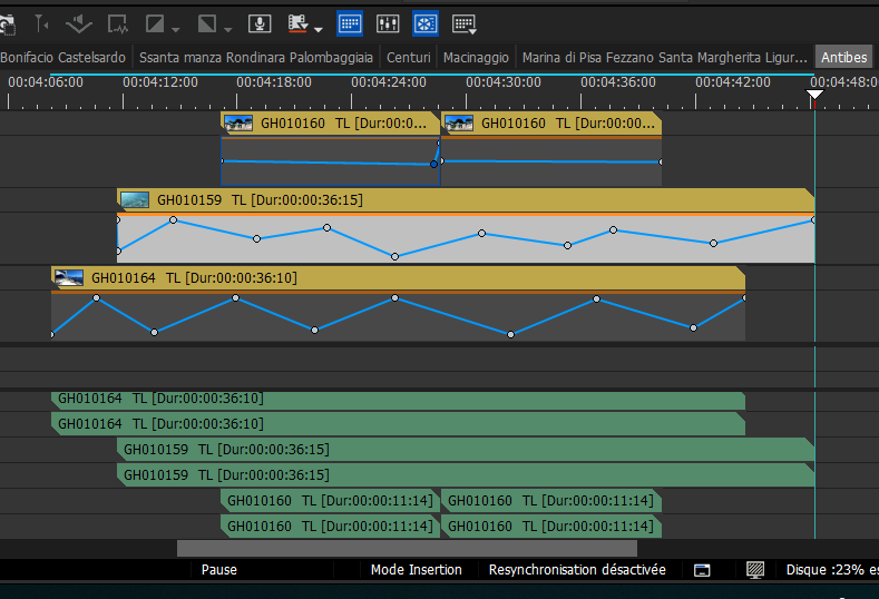

    Est-ce que tu as fait un test en projet UHD, avec des clips UHD bien évidemment, qui ressemble à la capture d'écran que je te joins ?
    La piste supérieure est en semi-transparence sur toute la durée du test, les deux pistes du dessous sont en transparence alternée et variable. Comme je l'ai écrit mon buffer monte constamment jusqu'à 250 et y reste...et donc sur 3 pistes UHD ma lecture est totalement fluide, la bande bleue apparaît sur la TL au fur et à mesure de la lecture, sans aucun calcul préalable.
    Merci de ton retour.
    JB

    Je viens de télécharger trois clips UHD afin de reproduire le test correspondant à ta copie d'écran (3 pistes vidéo, une avec transparence à 50% et les deux autres alternant la transparence entre 0 et 100%).
    - Une fois que le buffer est "rempli", il ne bouge plus.
    - En démarrant à la volée, il met un certain temps à atteindre son maximum mais l'image reste fluide malgré tout.
