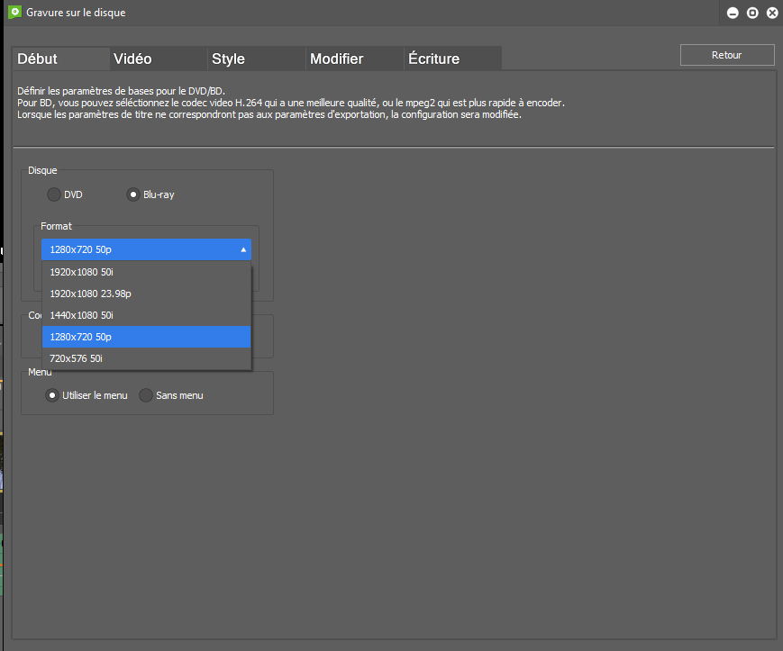

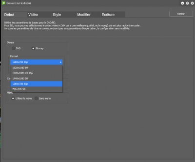

    BR.jpg DVD .jpg Si projet en 50P je crois qu'il n'est pas possible de graver, je vais regarder !
    Ça fait un bon moment que ne grave plus rien, clé USB ...
    En 8.32, mais ce doit être idem en 7, j'ai ça, DVD ou BR :
    clic sur image pour agrandir
      125.6 KB

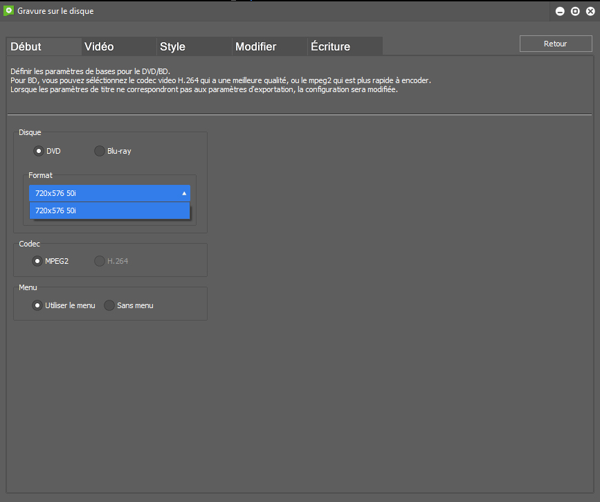

    @ ogt Copies écran de 8.32, et rien n'a changé !
    @ SANTYHUIT , comment est le projet, 50P, 50i, pour un DVD gravure seulement en 50i, voir copie écran.
    Le format est imposé par le support 12 cm.
    Sur une clé USB tout passe ...
