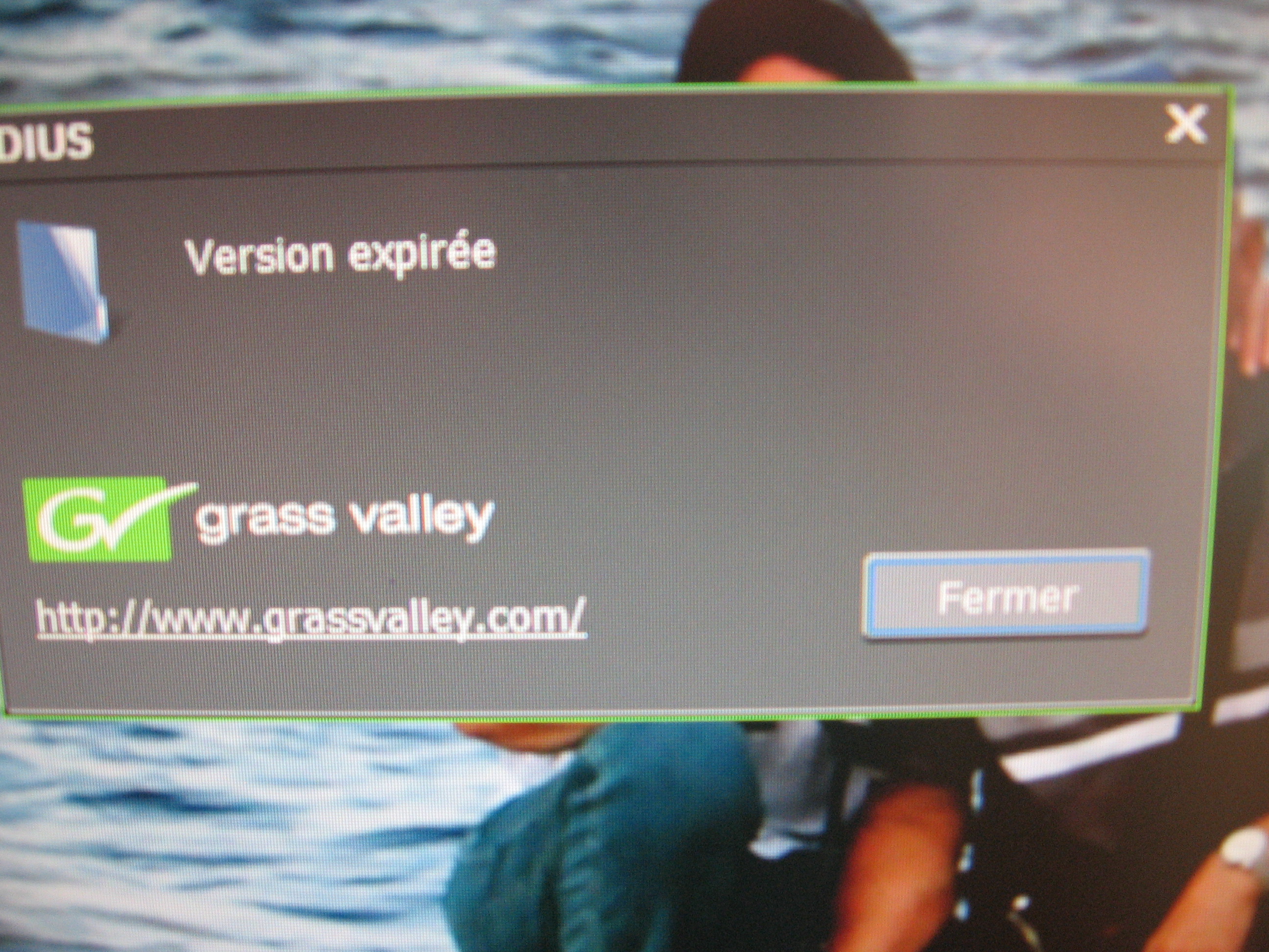

    Suivi à la lettre, le téléchargement s'est bien passé. En voulant ouvrir EDIUS, un message apparait me signalant que la version a expirée ! Je m'empresse de demander une restauration de ma version précédente, mais il n'en existe aucune sur mon disque dur ? Je comprends vite que je dois sauvegarder mes projets en cours sur une clé USB.

    C'est là que le bas blesse et que je n'arrive pas à comprendre ? voici la boite de dialogue qui s'ouvre (IMG_0374 version plutôt expirée) et plus récemment une seule fois (capture.JPG). Demain, je désinstalle 6.08 et je remets 6. Je fais un autre essai avec mise à jour 6.08 et s'il n'est pas concluant, j'abandonne pour le moment, car j'ai un diaporama urgent à réaliser pour les 100 ans d'une super Mamie. Merci et bonne fin de soirée.

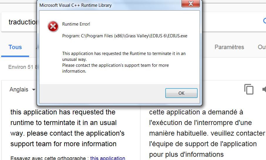

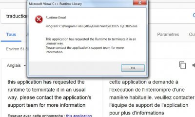

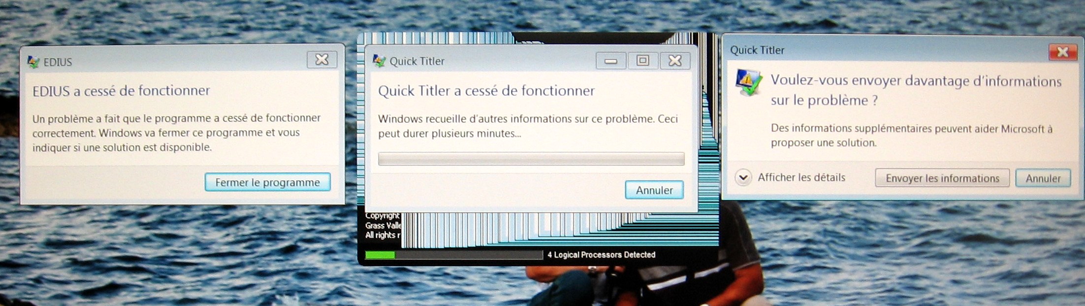

    Comme prévu, j'ai désinstallé 6.08 pour remettre 6. Impossible d'ouvrir Edius? un rapport d'erreur est arrivé de Windows et des modifications se sont installées. Au bout de deux réinstallations de 6 j'ai pu enfin ouvrir Edius. Mais là, je déchante : les anciens projets ne peuvent plus s'ouvrir, message d'erreur "0x8000ffff.défaillance irrémédiable". Alors, je décide de lancer un nouveau projet et là, l'ouverture ne se fait pas (voir message ci-joint).
    Marc, avez vous rencontré autant de difficultés pour réinstaller 6 à votre ami ? Merci de votre aide.

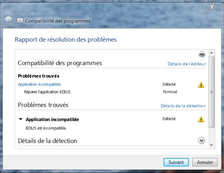

    Bonjour, oui, c'est bien le cas. Edius se trouve sur C et mes projets se trouvent sur D. J'avais pris soin de les mettre également sur une clé USB, mais à l'ouverture de la réinstallation j'ai bien retrouvé les projets, mais inaccessibles. J'ai donc repris ceux de la clé (remis dans D), mais là impossible d'ouvrir ? Comme je le précise, j'ai eu l'idée de lancer un nouveau projet "bidon", mais là Edius ne veut même pas ouvrir pour le concrétiser. Pourtant le dossier bidon est bien enregistrer dans D. J'en perds mon latin. Tout marchait à merveille.
    Je vais essayer de rereredésinstaller, effacer tout ce qui traine concernant Edius et rererecommencer l'installation. Y aurait il dans Windows quelque chose qui bloque puisque l'ordinateur renvoie un message disant que Edius est incompatible (pièce jointe)?? alors que samedi avant la mise à jour 6,08 tout roulait ? Voilà où j'en suis ! Merci de me consacrer de votre temps.
