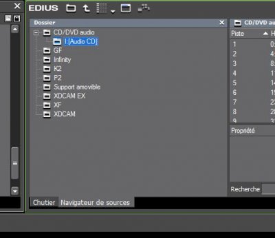

    bonjour ,
    je suis a la recherche de la fonction discCapture qui était bien pratique.Avez vous des infos à ce sujet..:help:
    grand merci.
    Mlulu
  10. mlulu
    231
    +11 / 13 / -0

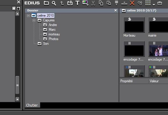

    Problème réglé,:good:
    surement un bug à l'affichage:weird: ,il me manquait l'onglet "Navigateur de sources".Il a fallu que je redéfinisse un nouvelle configuration d'affichage ..enfin tout est rentré dans l'ordre avec en prime une très grande facilité d'utilisation ..
    Bonne journée .
