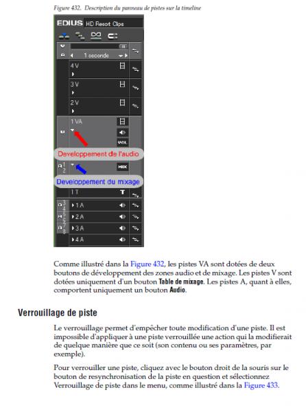

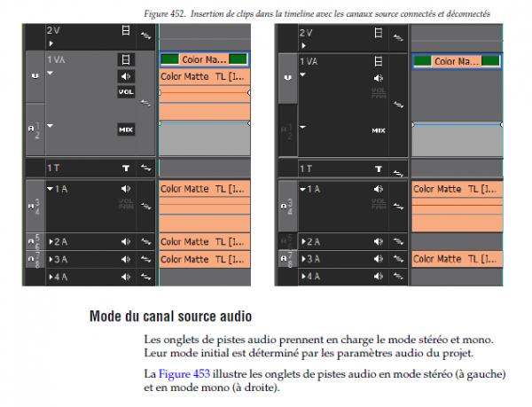

    Je viens de recevoir la version 6.0 . Impossible d'avoir du son sur la time line . Quand je clique deux fois sur le fichier dans le chutier, le son est bien là ? Dés que je le pose sur la TL plus de son ?:perplexe: A quoi servent les deux petits pavets à gauche V et A1/2 ? Merci
  15. raymon
    139
    un impression écran vaut mieux qu'un discours
    V = video
    A = audio
