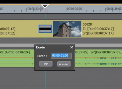

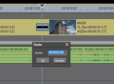

    Pour modif la durée d'une transition, le pointeur dessus, le curseur se transforme, et à la molette faire varier la durée du champ chiffré + ou -

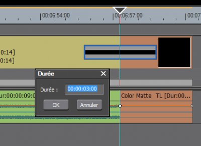

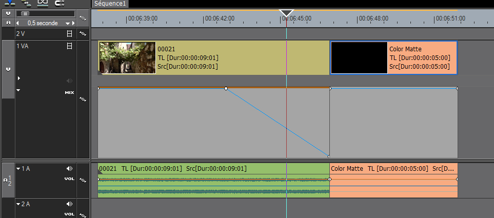

    C'est curieux qu'Edius plante sur des fondus au noir, tu dois bien avoir qq transitions au cours des montages, on ne monte pas toujours en cut, et tu n'as jamais eu de prob auparavant ?
    Comment procèdes-tu pour ces fondus, il y a plusieurs façons : 2 copies écran, une avec un clip suivi d'un color matte et transition de 3 sec, une autre avec clip et color matte, et fondu mix piste vidéo.
    Même l'une ou l'autre manip, je ne vois pas pourquoi ça planterait !
    Le plus simple, laisse tout ce qui est en cours en place, ça va éviter de redonner tous les chemins si tu changes de disque, et pour les nouveaux projets les créer sur un nouveau DD, 7200 tm cette fois.
