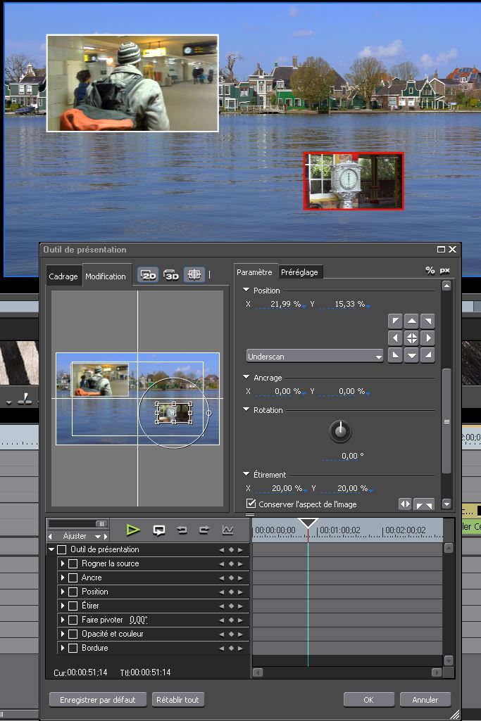

    Ma question : Est-il possible avec edius 6.5 d’incruster deux vidéo voir plus sur le plan de montage. Ou un programme d’effet qui tourne avec edius 6.5

    Bien sûr que si, même avec les versions précédentes.
    Il suffit de superposer plusieurs vidéos, et de jouer sur la taille et la position de chacune avec l'outil de présentation.
