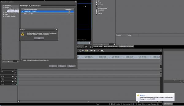

    Quand je lance Edius, voila le message qui s'affiche :
    le périphérique ne prend pas en charge le format actuel, passage en mode logiciel

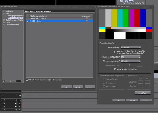

    Avec un projet en 1080P 50P 8 bits, dans parametre systeme > périphérique de prévisualisation > NHX-E2 - output, quand je clic sur parametre, j'ai ce message en plus : "Le périphérique ne prend pas en charge le format actuel. Impossible de mettre à jour les paramètres."
    En 1080I 50I 8 bits, dans parametre systeme > périphérique de prévisualisation > NHX-E2 - output, j'accède à la configuration. Mais si je clic sur Générique OHCI output, j'ai à nouveau le message : le périphérique ne prend pas en charge le format actuel, passage en mode logiciel

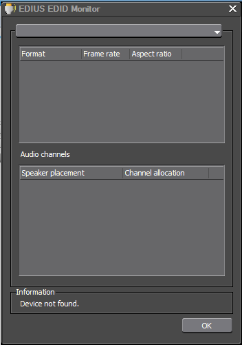

    EDID monitor, quoiqu'il arrive me met comme message :
    Device not found.

    Mais toujours le même problème : Par exemple EDID monitor > device not found.

    Si je crée un projet (en accord avec les spécificités de la carte, par exemple 1080I 50I ou en 25P), je vais donc dans param de matériel et l'icone NH-EX2 semble ok (quand je vais dans parametre de sortie vidéo, j'ai une fenêtre qui s'ouvre avec une mire. Les options de sortie composant D et sortie VITC sont grisées (et non utilisable). Si c'est selectionné je n'ai pas de son (je n'arrive pas non plus à brancher sur ma carte mère le petit cable 4 PIN de la NX, est ce que c'est lié ?)
    L'option Généric OHCI > parametre de sortie vidéo > message erreur le periphérique de prend pas le format actuel. Impossible de mettre à jour les paramètres.

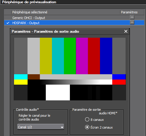

    Param. matériel : je te joins une photo pour le principe, ici une HDspark que j'ais.

    EDID Monitor est un logiciel qui s'est installé sur ma machine en même temps que Edius. Il est dans le menu démarré > tous les programmes > Edius > Hardware...
    Il semble permettre de sélectionner tes périphériques d'entrée et de sortie et de contrôler le tout...
    Faisons le point : ma carte ne me met pas de message d'erreur quand je reste sur les paramètres HX-E2. Je peux travailler sur ma time line, j'ai réglé le problème du son (je reviens dessus plus loin...) et j'ai la sortie de ma firecoder en composant qui fonctionne !
    Par contre, j'ai toujours ce logiciel EDID monitor qui ne reconnait pas ma carte et qui m'indique Device Not Found.
    Mais comme tu ne sembles pas connaitre ce logiciel, je vais partir du principe qu'il ne sert à rien :)....Faut faire des choix et parfois faire l'autruche peut permettre d'avancer...

    < Quelle est cette fenetre EDID monitor ?(propre à la NX) ? >
    certainement car en allant regarder, je ne l'ai pas, par contre, surprise dans démarrer/ tous les programmes/ Edius, j'ai dessous Edius 6 et encore dessous marqué : (Vide) ! ! !?
    pourtant quand je le lance par le raccourci tout marche et je suis bien en 6.05.

    En fait, j'ai bien cet outil aussi :good:
    Je le lance et à l'intérieur c'est vide , mais, peu importe, tout va bien pour Edius et la HDspark.
