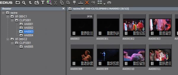

    Une solution simple et directe à partir de l'onglet "chutier", colonne 'dossiers' (sous"Racine") :
    faire importer le dossier 'XF spectacle' par exemple où ont été copiés les rushes depuis la carte XF.
    C'est tout.
    Edius reconnait les videos des dossiers XF et les affiche directement dans le chutier (partie droite).
    Plus simple , est-ce possible ?

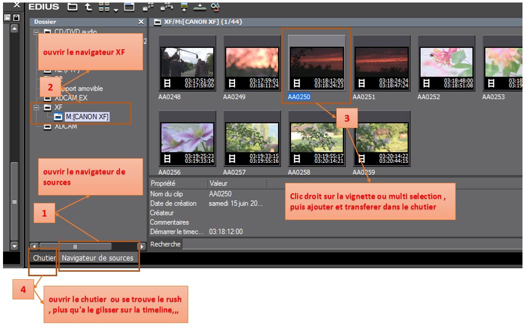

  7. mlulu
    231
    +11 / 13 / -0
    le tout en image ...
    Mlulu

    bonjour A tous, et merci de votre aide (ainsi que de l'image écran)
    J ai bien installé XF utility pour récupérer mes fichiers et en faire un backup, le problème est bien que je ne vois pas dans le navigateur de source le fameux onglet XF (comme sur la capture écran). J'ai bien par exemple le XDCAM (d'ailleurs j ai déjà travaillé avec ces fichiers sans soucis)
